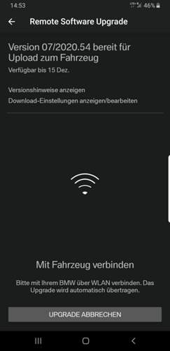

also bei mir ist das für den 10.10. dann 19.10/20.10 immer noch nicht angekommen - meine App gratuliert mir immer noch zur aktuellen Version 03/20....
Als ich am 20 neue Winterreifen gekauft habe - konnte das Update auch nicht eingespielt werden da hierfür ca. 3h vom Service veranschlagt werden....

Version bei mir ist derzeit 03/2020.31
Meldung kam vergangene Samstag. Bin momentan im Ausland, werde nächste Woche installieren. Download war nur 128Mb, mein X5 (Baujahr 03/2019) ist aktuell auf 07/2020.32.

Das ist ja albern ... da ist ja schon die 07/20 mit Android Auto drauf es ist also nur das Update von .32 auf .54
Ich warte aber auf das Update von 03/20 auf 07/20 um endlich das AA nutzen zu können....
Ohne Worte ... Danke BMW...

Update: Mit der aktuellsten 07/2020.060 klappt nun auch AA bei mir (Samsung S20 Ultra 5G)
wo habt ihr die 07/2020.060 her? Habe gestern erst die 054 zum update angeboten bekommen
