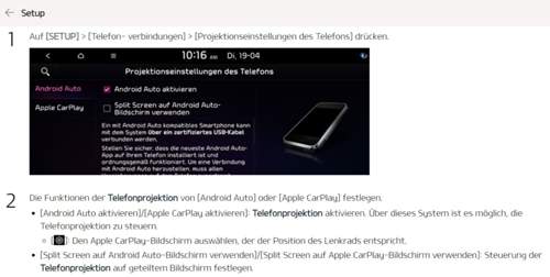

seit Wochen (gefühlt nach dem letzten Update) ist Android Auto so wie gut nicht mehr nutzbar: Ständig verliert mein Handy (jetzt Xiaomi 12) die Verbindung (wenn sie überhaupt besteht). Egal, welches Kabel ich benutze. Manchmal klappt es mit dem Original -Ladekabel. Auf dem Handy wird dann angezeigt, dass Android Auto verbunden ist, auf dem Bildschirm wird nur "Telefonprojektion" angezeigt (davon habe ich gerade kein Foto). Wenn ich darauf tippe kommt der hin, dass ich ein "zertifiziertes Kabel" nutzen soll.
Hat vielleicht jemand eine Idee, woran es liegen könnte?

Split Screen in Telefonprojektion deaktivieren und schon gibt es Maps auf den ganzen Bildschirm
Split Screen
Hat geklappt.
Danke
