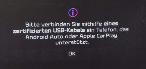

seit Wochen (gefühlt nach dem letzten Update) ist Android Auto so wie gut nicht mehr nutzbar: Ständig verliert mein Handy (jetzt Xiaomi 12) die Verbindung (wenn sie überhaupt besteht). Egal, welches Kabel ich benutze. Manchmal klappt es mit dem Original -Ladekabel. Auf dem Handy wird dann angezeigt, dass Android Auto verbunden ist, auf dem Bildschirm wird nur "Telefonprojektion" angezeigt (davon habe ich gerade kein Foto). Wenn ich darauf tippe kommt der hin, dass ich ein "zertifiziertes Kabel" nutzen soll.
Hat vielleicht jemand eine Idee, woran es liegen könnte?

Als wenn ein USB-Kabel Zaubertechnik aus der Raumfahrt wäre. Zwei Datenleitungen, Masse und Stromversorgung. ;)
Hast Du vielleicht auf dem Handy eine Software, die eine Datenverbindung blockiert, ein Virenscanner z.B.?
Was werden dir denn für Optionen angeboten zum Zuge der USB-Verbindung, bezogen auf den Screenshot vom Smartphone? Vielleicht musst du da was "passendes" wählen, bevor das richtig funzt. Bei den bisher verbundenen Android Geräten (Samsung S8, S10, S20, S22) hatte ich nie eine solche Meldung bez. der USB-Verwendung. Die kenne ich eigentlich nur, wenn ich das Phone mit einem PC o.ä, verbinde und einen Verbindungsmodus auswählen kann.
Falls es damit nichts zu tun hat, würde ich bei Gelegenheit einfach mal ein anderes Smartphone anschließen. Wenn es klappt, wird es nicht am Kabel liegen.
Vielleicht hat sich auch irgendwas in die Buchse am Auto oder am Phone festgesetzt, was die Verbindung beeinträchtigt. Ggf. mal möglichst trocken auspusten.
Ich habe bisher noch nie ein Problem mit einem Kabel gehabt, und dabei habe ich noch nie ein Original-Ladekabel verwendet. Für diverse Orte habe ich 4 nachgekaufte Kabel im Einsatz, die zusammen keine 10 Euro gekostet haben, u.a. auch im Auto. Weder mit diesem geflochtenen (zumindest die Optik) Kabel noch mit anderen Kabeln dieser Preisklasse hatte ich jemals Verbindungsprobleme.
An dem Update wird es auch nicht liegen, da ich auch immer die aktuellste Version drauf habe
Hallo Advisor112,
ich hatte exakt das gleiche Problem gehabt. Und habe darauf hin das Kabel getauscht. Keine Besserung!
Dann wurde ich stutzig und habe mir mein Handy genauer angesehen. Bei genauer Betrachtung konnte ich feststellen, dass der Stecker des Kabels nicht 100 % im Anschluss am Handy versenkt war und minimal nach links/ rechts wackelig war.
Ursache war Dreck in der USB-C Buchse am Handy. Habe ich mit dem Sim-Karten Tool herausbekommen (alternative ne Büroklammer). Seit dem steckte der Stecker fest drin und die Probleme waren weg!
Also am Ende ziemlich trivial!
Das war bei mir genauso, als ich mein neues Handy zum ersten Mal mit einem neuen Kabel verbunden habe. Das Kabel ist am Handyanschluß abgewinkelt und war nicht richtig fest. Darauf kam genau die selbe Meldung mit dem zertifizierten Kabel. Nach festem Reindrücken am Handy ging es sofort. Das Kabel saß dann so fest drin, dass es sogar ziemlich schwer wieder raus ging.

noch einmal vielen Dank für die Tipps. Nachdem ich die USB-Buchse mit einem SIM-Kartn-Tool bearbeitet habe,hat es geklappt (bisher jedenfalls).
Thomas

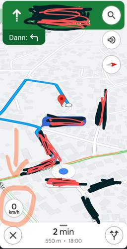

vielleicht passt meine Frage (nachdem bei mir AA wieder einwandfrei funktioniert...) jetzt hier nicht wirklich rein:
Gibt es die Geschwindigkeitsanzeige in Google Maps unter Coolwalk nicht mehr? Auf dem Handy wird sie nach wie vor angezeigt...
Thomas
Geschwindigkeitsanzeige bei Google Maps? Wäre mir ganz neu.
