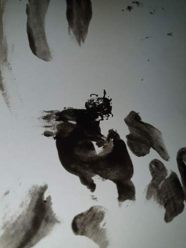

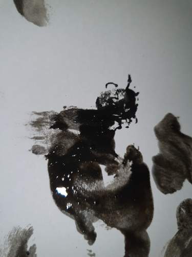

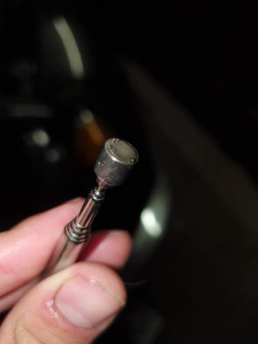

So hab jetzt das alte Öl raus und bin mit dem Finger durch den Motorboden gegangen und das is alles ein wenig rau und man merkt Partikel. Ich hab hier im Anhang das mal auf ein Papier geschmiert und mit nem Magnetstab auch ein wenig rüber gegangen und naja ein paar Sachen sind am Stab hängen geblieben. Was meint ihr?
20221105
20221105
20221105
+5
Das ist ein Gußgehäuse. Ganz glatt ist das nicht. Noch ist der Schlamm schwarz und nicht silbrig. Ein paar Eisenkrümmel sind eigentlich noch normal. Lager oder Lagerschäden zu beurteilen geht auf vier Arten: Zerlegen, Geräusche (starkes Klopfen), Metallabrieb im Motoroel oder Oeldruck.
Zerlegen ist teuer und zeitaufwändig
Geräusche dann ist es meist kurz vorm Exidus
Metallabrieb meist sehr kurz oder mit dem Klopfen
Oeldruck mit zunehmendem Lagerverschleiß wird der Spalt größer, und damit die Oelmenge, welche durch das Lager geht. Dadurch fällt der Oeldruck. Auch schon lange bevor Metallabrieb in großem Umfang oder Klopfen auftritt.
Oeldruck einfach messen und dann berichten. Alles andere führt nicht zur Lösung, außer man fährt bis es richtig Geräusche macht oder es einfach einen Schlag läßt und das Pleul sich die Welt außerhalb des Motors anschauen will.
Durch Weiterfahren wird der Schaden größer und teuerer.
