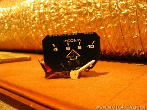

ich habe mir am Freitag einen neuen Tacho mit analogen Verbrauchsanzeige in meinem golf 2 1,6 L PN Motor mit alter ZE eingebaut!
Hat alles super geklappt! Habe auch schon einen Unterdruckschlauch vom bkv zum Tacho gelegt und angeschlossen.
Leider Zuckt die MFA nicht! bzw Die Verbrauchsanzeige!
der Tacho hat auch noch rechts oben einen Schalter mit dem man zwischen 1 und 2 wechseln kann.
nur leider weis ich die bedeutung von diesem Schalter nicht?
ich habe gelessen das man einen Sensor am Getribe für die anzeige braucht! wie kann man das umgehen?
schon mal vielen dank für die Antworten

Ich hab auch das KI mit der analogen Verbrauchsanzeige, allerdings ausm Passat/Santana. Dort ist ein
schmaler und breiter Stecker dran. Ich mußte nur den Tacho tauschen wegen der Wegdrehzahl (975 beim Passy) Sonst eigentlich die gleiche Sache wie beim 2er Golf.
Schalt-LED und Magnet werden jeweils nach Masse durchgeschaltet. (mein erster Beitrag war somit falsch! sorry!) Das heißt Du brauchst nur am ausgebauten KI mal schauen welche Leiterbahnen vom Magnetventil / der LED zu den (noch unbenutzten) Kontakten im Stecker laufen. Oder mit Multimeter Durchgang prüfen.
Leitung für´s Magnetventil kannste direkt auf Masse legen, dann schaltet das Ventil ein, sobald die Zündung an ist. (der Strom für das Ventil kommt von Kl.15 wo auch der Rest vom KI versorgt wird)
Besorg Dir einfach nen Stück alten Kabelbaum vom Schrotti wo die passenden Kontakte drin sind um das mit am KI anzuschließen. Oder halt komplettes Programm mit Kabelbaum, Steuergerät usw. Ich glaube aber fast nicht daß es das noch gibt bei VW. Vielleicht bei Classicparts.... aufm Schrotti mußte jedenfalls echt Glück haben sowas zu finden!
Beim Passat-KI wie ich es habe sind es Kontakt 4 + Kontakt 5 im schmalen Stecker die zur LED+Ventil führen. Mangels Steuergerät hab ich auf die LED nen Sensor geschalten: jetzt geht die gelbe LED aus wenn Motor fertig aufgewärmt ist und somit voll belastet werden kann. Finde ich wesentlich nützlicher! 😁
Zur Schalthilfe: da brauchst Du das "Steuergerät für Schalt- und Verbrauchsanzeige" 171 919 091 C.
Mit Kabelbaum, Schalter am Getriebe/Schalthebel, Unterdruckschalter/Geber. Der Schalter schaltet laut Plan das Magnetventil ein sobald ein Gang eingelegt ist. Die LED wird über´s Steuergerät geschalten.

Die Schalterstellung 1 ist für die Anzeige der aktuellen Fahrt. Also wenn du losfährst, zählt die los. Nach zwei Stunden Stillstand/Zündung aus, wird die Anzeige automatisch zurückgesetzt. Manuelles Rücksetzen geht auch, wenn man den Schalter bis zum Anschlag nach links schiebt.
Schalterstellung 2 zählt so lange, bis du manuell resetest und den Schalter bis zum Anschlag nach rechts schiebst.
Manueller Verbrauch geht meines Wissens ausschließlich mit dem Getriebeschalter. Welche Funktionen werden durch deine MFA denn angeboten?
Bei mir ist es:
Uhrzeit, Fahrzeit, Fahrstrecke, Durchschnittsgeschwindigkeit, Durchschnittsverbrauch, Öltemperatur, Außentemperatur.
Oder hast du garkeine komplette MFA? Der PN ist prinzipiell nur mit einigen Umbauten auf komplette MFA Funktionalität zu bekommen.
Haste nen Foto von der Anzeige bzw. dem KI?
Die analoge Anzeige, also der Zeiger oben in der Mitte wird über nen Magnetventil aktiviert->schau mal auf dem KI hinten, dann siehst Du das schon. Ich glaube die Anschlüsse dafür waren beim schmalen Stecker vom KI. Bin mir aber nicht mehr sicher... langs ist´s her 🙂
Ich hab das Ventil auf die 15 geklemmt, somit zeigt der Zeiger dauernd Werte (Saugrohrdruck) an, wenn auch nicht immer richtig identisch mitm Verbrauch. Dafür bräuchte man noch das "Steuergerät für Schalt+Verbrauchsanzeige" und den Schalter am Getriebe/Ganghebel. Dann funzt auch die gelbe LED als "Schalthilfe"... naja die braucht man ja nicht zwingend, Drehzahlmesser ist die bessere Schalthilfe 😁😁

Um Himmels willen-bloß nicht drin rumbohren. 😰😰 Gibt schon mehr als genug verhunzte, verbastelte KI´s. Das Risiko etwas zu zerstören wäre mir zu hoch!
Auf der Skala vom Verbrauchsanzeiger steht meistens in der Ecke für welchen Motor das gedacht ist! Also 1.8/66kw für den 90PSer z.B. Das kommt dann auch ungefähr hin. Es gibt verschiedene Skalen/Ausführungen je nach Motor.
Das mit dem "Gangschalter" wollte ich mittel Magnetschalter am Schaltgestänge realisieren!
Könnte so klappen!
Wo muss ich dann den Schalter an dem Tacho anschließen?
Schalter schaltet wie gesagt die Masse zum Magnetventil der Anzeige. (und zum Steuergerät der LED falls Du eines auftreibst)

wenn ich das nicht rausbohre geht die nicht 😠
hab da ein video , mein 16v 😁
hab ich im November mal gefilmt 😁
http://www.youtube.com/watch?v=wyGGJMyP91w&feature=youtu.be
Original geschrieben von Golf II Gti 16V
Original geschrieben von doctom1981
Um Himmels willen-bloß nicht drin rumbohren. 😰😰 Gibt schon mehr als genug verhunzte, Verbastelte KI´s. Das Risiko etwas zu zerstören wäre mir zu hoch!
Doch, tut sie-brauchst nur wie in meinem vorigen Post beschrieben zu verfahren. Das spart dann auch das Zulöten, das Ventil schaltet um! Ein Kabel anzuschließen ist denke ich weniger Aufwand als die Bohrerei / Löterei ...
