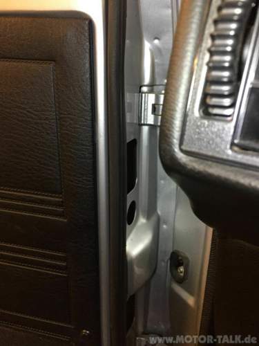

Bei meinem 82er GTI bin ich auf der Suche nach 2 Teilen, die ich aber nicht identifizieren und somit auch nicht zum kauf finden kann. Eure Hilfe ist erbeten.
1.) (alter) ISO Stecker für das alte Radio. Weiss einer wie der Stecker heißt oder wo man den bekommt, gerne konfektioniert mit Kabel. Bild 1
2.) Übergang Tür <=> A-Säule. Schutsztülle/ Faltenbalg für die Lautsprecherkabel? Ich habe eine VW Teilenummer bekommen (dort nicht mehr lieferbar). Aber wenn ich diese Nummer Google gibt es keine richtigen Trefer. 433 959 845. Bild 2 zeigt, wo der Faltenbalg eingebaut werden soll.

Zum Faltenbalg: Was hast Du denn für eine Öffnung in der A-Säule? Normalerweise gab es am Golf 1 nur ein dünnes Gummirohr mit einer Tülle.
Erst mit dem Cabrio folgten dann 2 Arten von echten Faltenbälgen (wurde im Laufe der Bauzeit vom Cabrio dann mal geändert).

Die Nummer für den Faltenbalg ist richtig - siehe Bild. Gehört nach der Beschreibung zu einem 30iger Loch. Gibt´s derzeit weder bei VW, noch bei VW Classic noch sonstwo...
Tuelle
Golf 2 passt auch nicht.

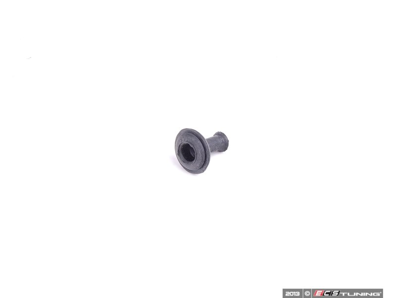

Wäre ich nicht so sicher, stimmt die Teilenummer, die oben angegeben ist, noch? 433959845
Gruß Julian
Bitte schoen:
https://www.ecstuning.com/.../
http://www.pelicanparts.com/More_Info2/433959845.htm
http://www.ebay.com/.../111628626420?...
http://www.ebay.com/.../332012985954?...
Gibbet wie Sand am Meer.
