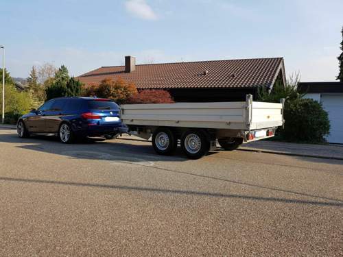

Fährst du nicht auch noch zusätzlich ab und zu mal mit einem schweren Anhänger?
Habe glaube ich mal ein Bild von deinem 550d mit Hänger gesehen wenn ich mich nicht komplett täusche 😉
Korrekt. Ich chauffier' hin und wieder einen 3t-Kipper herum. Gut aufgepasst. 😁
Wobei der prozentuale Anteil bei der Laufleistung da eher gering ist (von den letzen ca. 22tkm in 12 Monaten waren ca. 540km Anhänger z.B.).
Zudem weiß ich nicht, inwiefern da das VG/xDrive betroffen bzw. belastet ist. Eher die Automatik/der Wandler.

Alter Schwede! Und das Automatikgetriebe macht eine Zuglast von 3 Tonnen mit? Da kriege ich Gänsehaut...
Der Hänger hätte ein zGG von 3t (bei Zuladung von ca. 2,3t).
Das heisst nicht, dass ich den ständig voll mache, das wär ja auch verboten 😉
(Allerdings hat ein X5 ja die gleiche Automatik und ein vergleichbares VG, bei einer max. Anhängelast von bis zu 3,5t...)
Danke für die Info! Scheint gut was auszuhalten, dann muss ich mir also keine Sorgen machen wenn ich die Fuhre mit Volllast die Berge hochstürme lasse. Solange es nicht jeden Tag ist... 😉
