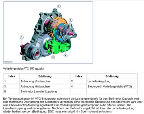

Soweit ich das verstanden habe: Es "soll" nicht arbeiten. Wenn jedoch der Stellmotor nicht in die Position fahren kann, in den die Kupplung vollständig offen ist, könnte ich mir das Fehlerbild gut vorstellen.

...da die VTG-Kupplung nur bei Bedarf (Schlupf) schließt, entspricht ein unbestromter VTG-Stellmotor den üblichen Fahrbedingungen.

bei gezogener Sicherung deaktiviere ich nur den Stellmotor ( Längsmomentenmodul ).
Das würde dann heißen, das ja das VTG in Ordnung wäre und nur der Stellmotor defekt ist?
Verstehe ich das so richtig ?
...das VTG hat 2 Spannungsversorgungen
- für den Stellmotor über Sicherung F178 (30A)
- für das integrierte Steuergerät über Sicherung F138 (5A)
Wenn die Sicherung F178 gezogen ist, wird der Stellmotor stromlos gestellt und die VTG-Kupplung ist geöffnet - das entspricht 0% Vorderradantrieb.
Wellcher Defekt vorliegt, ist durch bloße Deaktivierung des Stellmotors nicht eindeutig feststellbar
- falls die Fehlersymptome dadurch verschwinden, heißt aber, dass die Kupplung in stromlosen Zustand trennt - so soll es sein - es könnte also auch an der Ansteuerung (Elektronik) liegen
- falls die Symptome fortbestehen, liegt die Vermutung nahe, dass die Übertragungsmechanik im VTG fehlerhaft ist
