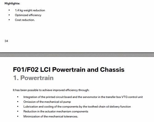

Die genannte Firma bietet auf ihrer Seite keine ATC 35L an.
Die "Verbesserungen" kopiere ich mal hier rein. Dann muss nicht jeder suchen. Ach ja, das pdf hänge ich auch gleich dazu.
Bild-1
@MUC6666 schrieb am 17. Februar 2017 um 21:07:17 Uhr:
Doch guckst du ..... https://verteilergetriebe.info/bmw.html es wimmelt da nur so von F Serien 😉
