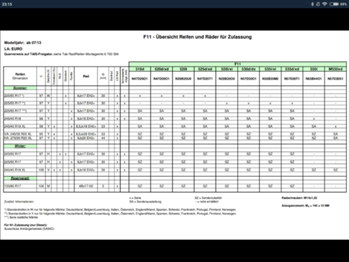

Hallo Jungs
Ich überlege die Sommerbereifung auf der original M Doppelspeiche 434 20 Zoll hinten von 275/30/20 auf 285/30/20 zu ändern. Die haben den gleichen Abrollumfang wie vorne 245/35/20.
Kann ich auf die original Felge, M Doppelspeiche 434 20 Zoll, Breite 9", auf der die 275 Reifen von Werk montiert sind, die 285/30/20 montieren lassen?
In der Tabellen ist schon für die 275 die Felge 9" als sehr schmal angeführt. Machen die 10mm breitere Reifen dann Probleme? Wen ja, was kann passieren? Neue Felgen möchte ich nicht anschaffen.
Danke für fundierte Antwort.
Glaube nicht dass die 285er in der Größe den gleichen Umfang haben. Wieso sonst sollte BMW für den f11 die 275er 30/20 freigeben?
Zu breite Gummis auf zu schmaler felge sieht irgendwann auch bescheiden aus und wenns zu extrem wird, wird das fahrverhalten zunehmend schwammig. Schau mal in diese Liste...
