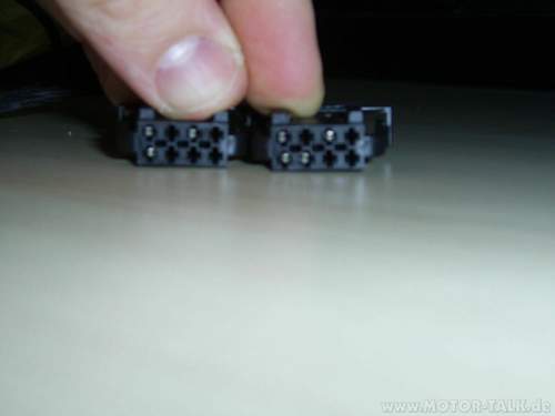

hallo
habe mein Kabelsatz von der Bucht. Kannst du mir sagen warum die beiden Strockstecker verschieden belegt sind. Ist evtl. ein Stecker (extra) für den Wechsler und der andere fürs AMI?
Und noch was wie werden die Pins eigentlich gezählt- horizontal oder vertikal.
1234---------------------1357
5678---------------------2468
Fals vertikal dann ist wohl bei mir eine Brücke an einem der beiden Stecker vorhanden......

Hallo Leute
habe gerade die Stromstecke vom cd Wechsler und Ami fotografiert.
Nun seid ihr dran
-welcher ist der Ami und welcher der Wechsler stecker?
-und wo muss ne Brücken hin?
Am besten ihr malt das mit paint druf.....
danke

Ich hab dir doch eh eine Steckerbelegung gezeichnet..........
Der linke ist für den CD- Wechsler und der rechts fürs AMI.
3 Pins -> Media Player 1 -> CD Wechsler
4 Pins -> Media Player 2 -> AMI

Ich versteh nicht ganz was beim Kufatec-Kabelsatz nicht korrekt angeschlossen sein soll.
Und hast du dir den Stromstecker der an das AMI kommt mal angesehen. 3 oder 4 Drähte?
es sind 3 drähte
Tja und fürs korrekte Anschließen bei Parallelbetrieb braucht es eben 4 Pins auf dem AMI Stromstecker. Eben 2mal Masse. 1 ist plus der andere ist für die Ringbruchdiagnose.
