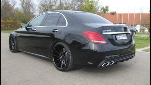

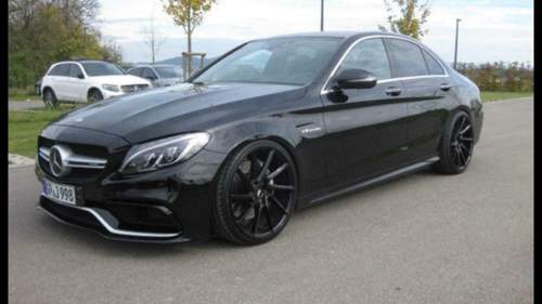

Moin. Hat jemand eine Ahnung wie diese Felgen heißen? Suche die schon länger aber hab keine Ahnung wie ich herausfinden kann wie die Dinger heißen.
@Bigemos schrieb am 09. Feb. 2019 um 22:42:09 Uhr:
würde vermuten ist eine von Japan Racing...
Moin danke. Werd gleich mal nachschauen.
Wenn du ihm nochmal begegnest, fotografiere die Nabendeckel und jag sie durch die Google Bildersuche.
Das Auto ist nicht mehr in reichweite leider. Neue Bilder sind nicht mehr möglich.
