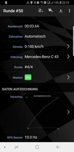

Mein C43 mit anderer Downpipe sprich 200 Zellen Sportkat hat auf den Prüfstand 452 PS. Von 100 auf 200 fährt er korrigiert 9.11 Sek, 0 bis 100 3.64sek. Er hört sich, wenn die Klappen zu sind, wie ein Serienauto an. Sind die klappen offen, sollte keine Polizei in der Nähe sein. Lauter als jeder Serien C63. Fahre jetzt 20000 Kilometer ohne Probleme mit dem Auto. Einzigste, das Fahrwerk ist unterirdisch, passt nicht mehr zu der Leistung. War aber vorher schon bescheiden...
Screenshot-20190119-231515-dyno
