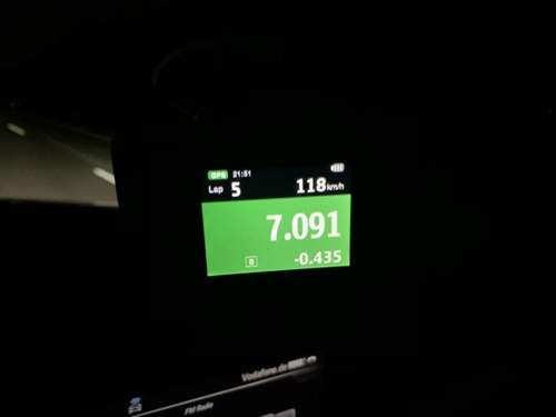

Also nicht unbedingt erkannt, aber die das System kommt mit serienkomponenten schnell an sein Limit und regelt dann beispielsweise bei hoher Außentemperatur die Leistung automatisch runter.
Hab mit dem C43 und einem Racechip RS konstant 9,9 Sekunden korrigiert gebraucht, aber sobald es draußen mal heißer war, bin ich nicht unter 10,4 / 10,5 Sekunden gekommen. 100-200 mein ich.
