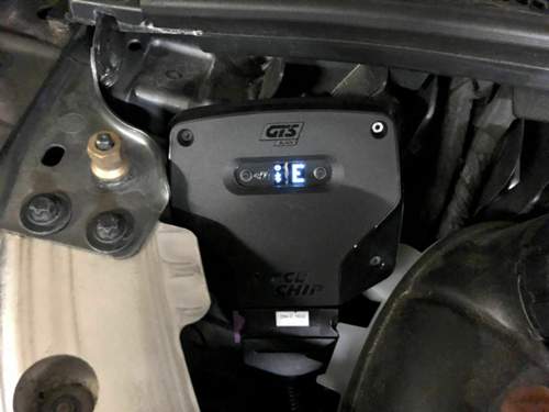

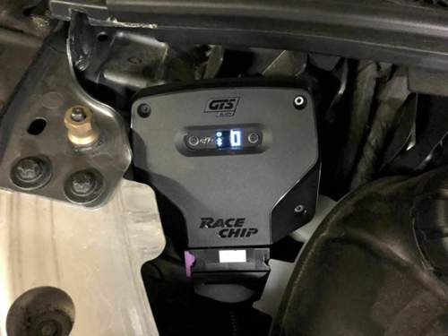

OK, Aber wie kommt man in diesen Map Modus??
Ich kann dort nur wählen mit + -
O = OFF
E = Eco
S = Sport
R = Race
egal wie lange ich drücke, die Maps 1-7 kommen da nicht..
Zündung ist an, Motor ist aus.

@Frankievelvet schrieb am 17. Juni 2018 um 16:11:49 Uhr:
O = OFF
E = Eco
S = Sport
R = Race
TOP FRAGE, ich stehe vor genau demselben Problem beim C63s.
Bei mir ist es auch so, dass wenn ich das Getriebe auf "M" stelle, dann geht er direkt beim ersten mal Schalten in ein Notprogramm - Leistung weg. Wenn ich kurz stehenbleibe und neu starte, dann ist der Fehler wieder weg. Es ist aktuell auch egal in welchem der 3 Mappings ich bin, immer dasselbe.

@hafi6 schrieb am 17. Juni 2018 um 21:08:06 Uhr:
O = OFF
E = Eco
S = Sport
R = Race
Einfach anrufen beim Support...sollten die eigentlich relativ schnell beseitigen können...tritt es im Automatik Modus auch auf ?

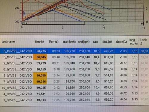

@ZimboZwei schrieb am 28. Juni 2018 um 13:18:26 Uhr:
9,33 sec neuer Bestwert korrigiert...hab gestern mal die neue 0.97 Version vom db Scanner geladen...hatte vorher immer 0.93 🙁
Kannst Du mir erklären, weshalb alle anderen Werte in etwa gleich sind, aber dieser Wert so drastisch nach unten abweicht?
Dankeschön!
@ottmaralt schrieb am 28. Juni 2018 um 22:03:33 Uhr:
Dankeschön!
Was heißt hier drastisch ? 16 Hunderstel oder 0,16 sec ist noch voll im Rahmen...
Am Slope sieht man, das es da 0,34% Steigung gab...dadurch hat nen Turbomotor mehr und länger Last und kann den Ladedruck länger aufbauen...vielleicht hat auch der Scanner zu optimistisch korrigiert ?
Aber paar Tage vorher hatte ich auch schon 9,36 sec...

@ottmaralt schrieb am 29. Juni 2018 um 05:52:48 Uhr:
Besten Dank!
Ich kenne mich mit den Messungen und der Funktionsweise der Geräte nicht aus. Als Laie sehe ich etwa jeweils 10 Messdaten, die im Bereich zw. 9.5 und 9.7 liegen, eine davon weicht jeweils deutlich nach unten ab, aber eben nur eine. Für mich würde das bedeuten, das "die Wahrheit " also eher bei 9.6 liegt. Für mich stellt sich nun die Frage weshalb überhaupt so viele Messdaten zur Verfügung stehen....fährst Du dann so viele 100-200 Beschleunigungen hintereinander??
Besten Dank!
Ja da hast du Recht, konstant fährt er eine 9,6...mache das zum einen weil wenn ich schon mal dabei bin und Platz da ist auf der Autobahn das ich auch mehrere Vergleiche habe und um zu gucken wie stabil das Kühlsystem arbeitet, gerade für die Lade bzw. Ansaugluft. Ich hatte erst Zweifel das der "kleine" Wasser Ladeluftkühler zu unterdimensioniert ist vorallem mit Tuning und mehr Ladedruck. Aber das ist für Serie echt schon gut...Auch wie J.M.G. schrieb...beim C63(S) AMG hat er keine Probleme mehrmals hintereinander die selben 100-200 Zeiten zu fahren...
