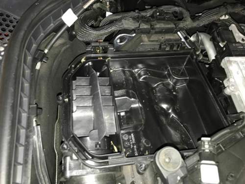

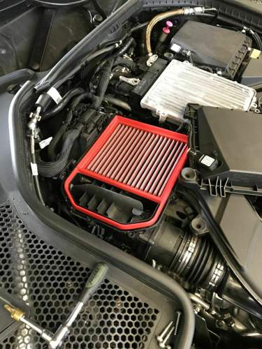

Moin Mädels,
was genau bewirken diese Leitschaufeln beim Luftfilter bzw. Im Ansaugbereich ?
050f385d-24ed-455a-a210-a411039cd8ec
4f42b8e9-a807-4195-9988-97f652596e68
@ZimboZwei schrieb am 8. Dezember 2017 um 08:36:10 Uhr:
Moin Mädels,
Die sind nötig, damit die einströmende Luft gleichmäßig (vollflächig) um die Ecke geführt wird.
@X78587 schrieb am 8. Dezember 2017 um 08:52:56 Uhr:
Moin Mädels,
Klingt plausibel, danke.
Aber ist es beim Turbo nicht egal ?! Der saugt sich doch eh die Luft rein wie er sie braucht...sonst hätten doch die extrem umbauten auch noch einen Luftfilterkasten und nicht eine komplett offene saugseite vom
Turbo oder im besten Fall evtl. Noch einen offenen Filter(pilz) davor...
@ZimboZwei schrieb am 8. Dezember 2017 um 09:01:31 Uhr:
Nicht unbedingt, wenn du rein auf Höchstleistung gehen willst (Drag-Race) dann ist das zu vernachlässigen. Aber ein modernes Turbo-Fahrzeug soll ja alltagstauglich sein, also auch Kraft aus dem Keller holen, und da ist eine beruhigte Wirbelarme Luft wichtiger, um den Wirkungsgrad des Laders zu verbessern.
@X78587 schrieb am 8. Dezember 2017 um 09:35:54 Uhr:
Alles klar 🙂
Und die Abschirmung von der warmen Motorraumluft ist auch gegeben durch den Luftfilterkasten...
