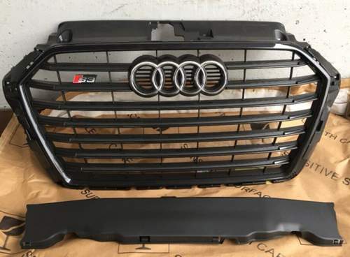

Leider standen da nicht alle aktuellen Teilenummern zum Facelift.
Hier sind die Teilenummern für den schwarzen US-Grill:
Grill ohne ACC, PDC möglich (8V5853651PFUQ)
Grill mit ACC, PDC möglich (8V5853651QFUQ oder 8V5853651AAFUQ)
Aufnahme PDC(8V5919267FRU6) 32,63€
Aufnahme PDC (8V5919268FRU6) 32,63€
Mir fehlt allerdings noch die Abdeckung die hinter dem US-Grill montiert wird, welche auch auf Ebay-Kleinanzeigen angeboten wird. Leider möchte mir der Verkäufer genau wie der Kollege hier die Teilenummer nicht verraten (evtl: 8V5807217B). Passt diese überhaupt? Paar Seiten weiter vorne wurde ja berichtet, dass die Halterungen anders wären. Kann jemand helfen?
https://m.ebay-kleinanzeigen.de/.../887696976-223-8252
Wo montiert man den Crash-Sensor, welcher beim EU-Grill hinter dem Kennzeichen sitzt?
Danke!

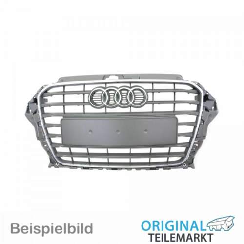

Also ich moechte diesen Grill in Platinumgrau ohne diese Kennzeichenplatte.jpg
Und NICHT diesen hier:).jpg
Das S3 Logo an sich kannst du entfernen
Ja das ist der US-Grill habe meinen selbst anhand der Nummer bestellt

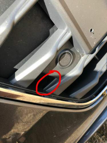

Hm dann schau vielleicht mal bitte bei deinem US Grill ob du auch diese kleinen „Schienen“ hast in der Nähe vom Kennzeichen, wo eigl das PDC wäre. Hab mal ein Bild von meinem mit angehangen, damit du weißt, was ich meine 🙂
.jpg

Also ist ja deine TN der Grill ohne PDC und hat wahrscheinlich dann auch nicht diese „Schienen“. Hast du vllt noch die TN für den Grill mit PDC? 🙂

Einfach die dazu gehörigen Halterung für die PDC Sensoren kaufen
