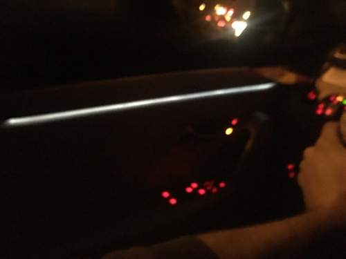

Foto
@derHolender schrieb am 26. September 2017 um 20:45:07 Uhr:
Foto
Ist das ein B7?
Und ist das Licht direkt von vorne oder von unten aufgenommen?
Ich dachte die LED-Leiste sieht man normalerweise nicht, so dass sie nach unten leuchtet (wie eine Fußraumbeleuchtung).
Passat cc
Ist ganz normal von oben fotografiert

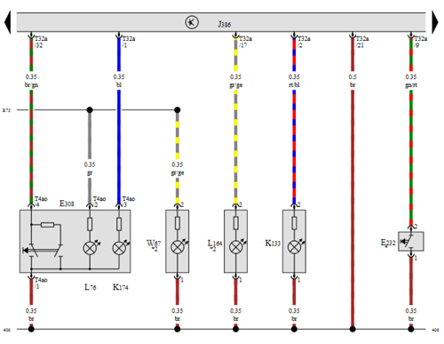

Ich muss nochmal nachhaken, auf den STG in der Fahrertür (J386) kommt in Pin 17 die Ambieteleuchtung (L164).
Jetzt habe ich aber noch gesehen, dass es noch eine andere "Ambieteleuchtung" (W67) gibt. Wie sieht denn das Teil in echt aus?
L164 = Lampe für Ambientebeleuchtung in Fahrertür
W67 = Lichtleiter für Ambientebeleuchtung der Einstiegsleiste vorn links ?
Andreas
J386

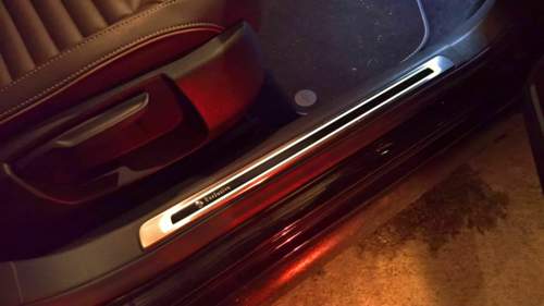

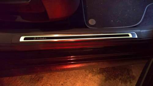

was Du meinen könntest mit den Einstiegsleisten direkt, habe ich im B7 Passat Variant 'Exclusive'
diese leuchten auch noch, wohl aber immer, wenn die vorderen Türen geöffnet sind, geschlossen werden diese ja verdeckt
ich habe zwei Bilder gemacht, vielleicht hilft es dir ja
Wp-20171127-17-02-45-pro
Wp-20171127-17-03-23-pro
Bin der Meinung die zweite Leuchte ist ne Karteileiche.
https://www.motor-talk.de/.../...ssat-3c-facelift-b7-t2920700.html?...
Hatte mal Pappen aus nem Versuchträger verbaut. Das was du da siehst ist original VW.
hallo,
genau weiß ich das auch nicht, habe es aber vorn verbaut, wie die Bilder es hoffentlich auch deutlich zeigen, eine LED-Beleuchtung der Einstiegsleiste für den Passat Variant Model: 'Exclusive'
ich finde da nix an original Teilenummern im Internet für 🙁
diese leuchten aber wirklich in ihrer gebürsteten Edelstahl-Blende von selbst, was man schwer über Bilder darstellen kann, in den hinteren Einstiegsleisten ist das auch nur eine normale Blende mit 'VW Exclusive' Schriftzug
Ah vielen Dank für die Infos, ich würde auch vermuten, dass es sich um eine Karteileiche.
@tomworld Die Einstiegsleiste sieht aber nicht schlecht aus. 🙂
