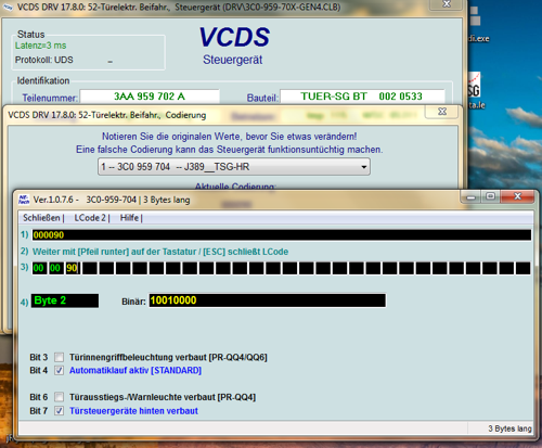

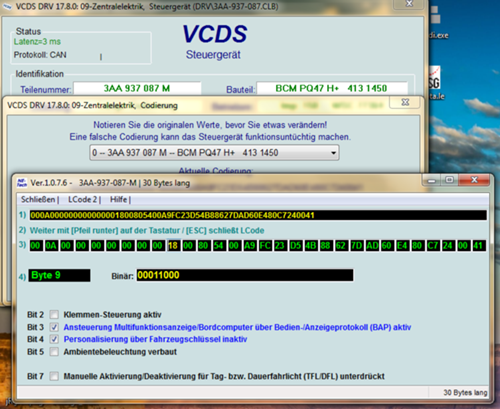

Kann mir noch einer sagen wie es mit VCDS codieren muss?
Ich würde mal jetzt aus dem Bauch heraus sagen, dass jeweiligen STG in der Tür und im Komfort STG. Im VCDS schimpft sich die Ambieteleuchtung glaube ich, Türinnengriffbeleuchtung.
ich hab das jetzt probiert,aber die Beleuchtung an den Türen funktioniert nicht.
In STG 9 war bei Byte9 Bit5 Ambientebeleuchtung verbaut das hab ich eingehackt.
Komfort und Tür STG's stand Türinnengriffbeleuchtung,das hab ich auch alles eingehackt.

genau die sachen habe ich angewählt,aber dass hat nichts gebracht.
Keine der Leisten in den vier Türen Leuchtet.
Irgendwo scheint ein Fehler zu sein,nicht mal im MFA ist etwas zum aktivieren.
