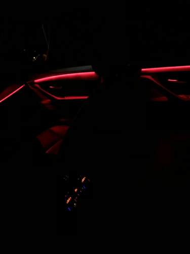

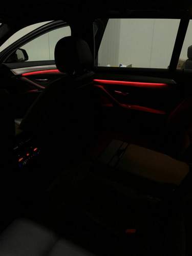

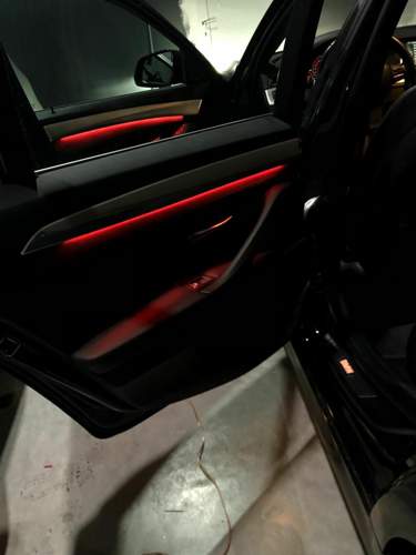

Ich habe meine Ambientebeleuchtung heute auf den aktuellen Stand der Technik bringen lassen , was die Helligkeit und Intensität angeht.
So schaut es jetzt aus. Bin sehr begeistert :-)

Über Geschmack lässt sich ja definitiv streiten, hast du denn wenigstens die RGB Variante verbaut?
Denn dieses leicht rosa wirkende erinnert mich so ein bisschen ans Rotlichtmilieu! 😁
Ja sieht echt aus wie bei den Herzchenhäuschen der Hübschlerinen hier an der Grenze zu Tschechien...<g>.

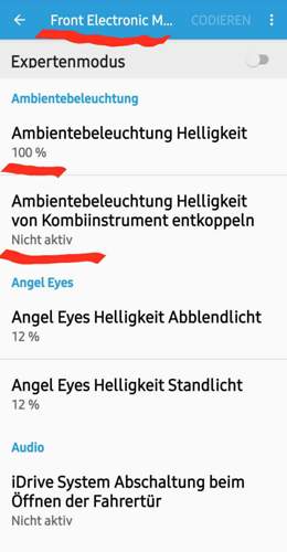

Über bimmercode kann man die Kopplung von Ambiente und dem Tacho entfernen. Ist dann beides einzeln regelbar
Aber kann man dann eines nur noch über Bimmerc regeln?
Das Entkoppeln funktioniert nicht bei jedem, bei mir ist nur ein fester Wert möglich 🙁
Guten Morgen, hat jemand eventuell eine Anleitung wie das mit der Entkopplung in BimmerCode codiert werden muss?

Jawohl das Ambiente kann man dann nur noch über bimmercode einstellen wobei ich habe es auf 100% und weniger ist glaube nicht wirklich sinnvoll weil es eh nicht so super hell ist

Rosa? Das wirkt nur so auf den Bildern. Wie immer ist es schwer mit dem Handy in einem dunklen Raum Bilder von etwas hellerem zu machen. Das ist reines rot und passt perfekt zum Tacho, zur Deckenbeleuchtung und zu den ganzen Knöpfen.
Ich habe mich bewusst gegen das RGB entschieden, weil diese auf Dauer extrem Fehleranfällig sind. Das ist jetzt eine hochwertige Variante und wirkt sehr gemütlich. Geschmäcker sind aber natürlich verschieden. Anderen Leuten gefiel es bisher sehr gut, da Wohnzimmer-Feeling. Das Blöde bei den aktuellen BMWs ist ja, dass Tacho und Knöpfe trotzdem rot/orange bleiben, egal welche Farbe man auswählt. Beim F10/11 wäre die Deckenbeleuchtung beim rot/orangen geblieben. Hätte ich jetzt blau verbaut, sehe das blöd aus.
