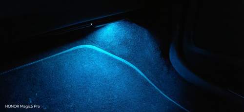

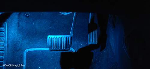

Könntest Du vielleicht mal die Türtaschen der Vordertüren mit ihrer Beleuchtung fotografisch einfangen? Du hast doch einen aktuellen Vignale, oder?
... meine Bilder sind leider nicht aussagekräftig.. Das Handy macht halt gute Bilder auch wenn zu wenig Licht ist..
In der Tat ist die Türtasche der Vordertür sehr schwach beleuchtet.. die Beleuchtung ist gleich (schlecht) bei älterem S-Max sowohl auch bei neuem S-Max
S-max-vignale-2018-beifahrer
S-max-vignale-2018-fahrer
S-max-vignale-2018-links
+3
@Bacyl
Vielen Dank für die Fotos. Klar verfälscht die Handy-Aufnahmetechnik den realen Eindruck etwas, aber da Du dankenswerterweise auch Vergleichsfotos von der Fußraumbeleuchtung gemacht hast, habe ich zumindest eine ungefähre Vorstellung.
