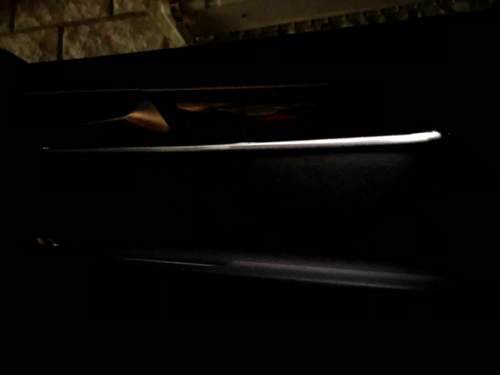

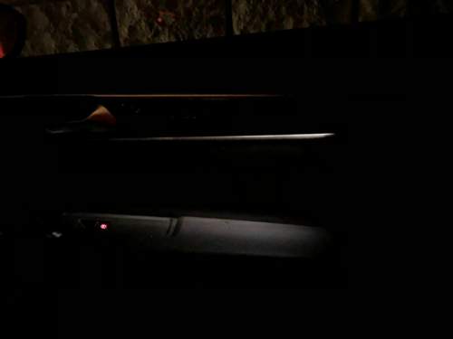

@Cruisingpassat hier wie versprochen.

Vielen Dank für die Fotos Sigmo. Sind die Fotos so wie man es auch sieht?

@Cruisingpassat Das erste Bild sieht von der Fahrerseite gesehen,genau so aus.
Den Rest der Bilder hab ich etwas mehr von unten Fotografiert damit man sieht wie die Leisten leuchten.
