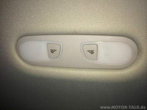

Warte auch gerade auf das Dachmodul von vorne und versuche dann mal die Taster von vorne hinten einzusetzen (die hinteren Leuchtsymbole sind auf jeden Fall nur aufgemalt), dann ist die Frage des Dauerstroms, wo am besten anklemmen und die Beleuchtung der Taster an sich.
Hat jede Taste eigentlich ne eigene kleine Glühbirne?
Der 🙂 meinte laut ETKA sieht es so aus.
Bin mal gespannt. Ich geh mal davon aus das es schon irgendwie geht, aber ob ich es hinkriege ist dann ne andere Frage😁.
die A8 Leuchte die ich zerlegt hatte, hat nich jede Beschriftung ne einzelne Diode. Waren 2-3 LED die mittels Glasfaserstab aufgesplittet wurden. In der Glühobstvariante ist aber überall ne Birne drin..
Klasse...wenn das so ist und die Taster passen, wovon ich eigentlich ausgehe, da die Form gleich ist, dann fehlt ja "nur" noch der Strom.

Ich habe gerade einen Ersatzwagen ohne qq1 oder qq2. Dafür hat dieser vorn die Led über der Mittelkonsole im Bedienteil für die Beleuchtung. Wo sind die denn dabei? Oder fehlen die bei mir wegen Panoramadach?
Die LED im Dachmodul die auf die Mittelkonsole leuchten, sind eigentlich Serie.
Klick
Was hast Du denn für ein Dachmodul?
Hast Du mal ein Foto?
Ups peinlich. Habe die auch. Nur sieht man das Licht im Gegensatz zum Leih-a6 bei mir nicht im der Mittelkonsole da ich dort das dunkle Eschedekor habe. Im Leihwagen waren da die silbernen S-Line Dekore, da sah man die LED. Nach oben habe ich bei mir anscheinend noch nie geschaut. 😉
