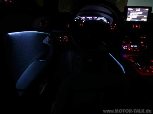

Original geschrieben von happyday
Das mit der Mittelkonsole kannst Du Dir eigentlich sparen. Wenn Du im Auto sitzt, siehst Du davon so gut wie gar nichts, zumindest bei schwarzer Innenausstattung.
Ab Werk ist das in der Tat recht dunkel, hab bei mir etwas nachgeholfen und jetzt paßt's :cool:
P1060866
Das heißt? Stärkeres Lichtband eingebaut?
Naja, ich werd es mal mit meinem ;-) abklären und dann entscheiden, ob ich es mache. Ist halt so ne Sache, wenn das "neue"Auto da steht und gleich wird rumgeschraubt. Will ja nicht, das sie gleich was demolieren.
Aber danke schon mal für die Tipps. Wenn meiner dann fertig ist, werd ich mal Bilder einstellen ;-)
Ich vermute mal, eine stärkere LED reicht.
