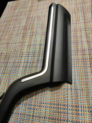

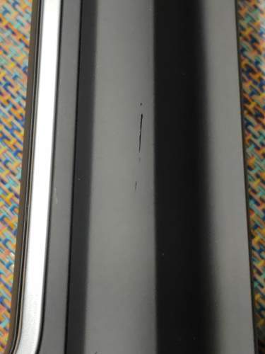

Nach 4 Wochen sind meine Leisten gestern auch endlich gekommen. Leider hat die kleine links einen Kratzer... Bin gespannt wie die Reklamation bei AliExpress abläuft ...
Das ist natürlich ärgerlich! Was das stornieren und die Rückzahlung von Geld via Aliexpress angeht, kann ich nur von guten Erfahrungen berichten.
Rücksendungen nach China sind natürlich nochmal eine andere Hausnummer und wahrscheinlich deutlich aufwändiger, als bei Amazon.
Kannst ja mal deine Erfahrungen mit uns teilen. Viel Erfolg.

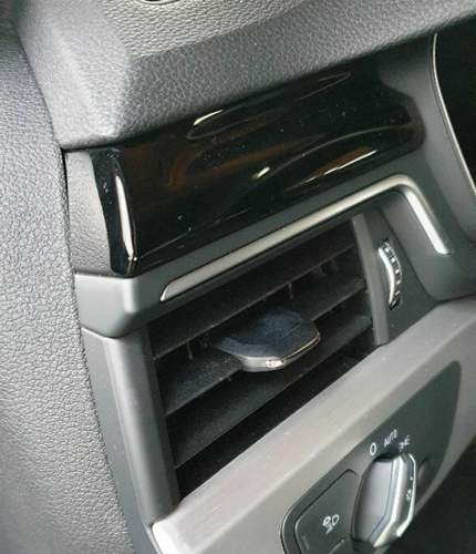

bei meinem s-line MJ20 ist die linke Blende im oberen Bereich schwarz, hochglänzend.
Hat das schon mal wer in einem Shop gefunden?
Ich finde bei Ali immer nur einteilig, matt.
Ein Link wäre nicht schlecht.
Karba
Blende links glänzend
Die schwarz hochglanz Leiste übernimmt du doch von deiner bestehenden Lüftungsdüse?
Könntest Du jetzt die beschädigten Teile umtauschen oder zurücksenden?
Welche Leisten genau hast Du gekauft? Kannst Du bitte einen Link posten?
Läuft in der Regel so ab das du den Versand übernehmen musst. Das ist halt das Risiko wenn man in China bestellt.
@Courghan schrieb am 25. Januar 2022 um 12:48:43 Uhr:
Ich habe da andere Erfahrungen gemacht. Man öffnet einen Fall und kann dann eine Versandmarke ausdrucken. Ich musste keine Kosten tragen.
Ich hatte auch mal eine Beanstandung und habe ohne murren mein Geld wieder bekommen und musste auch nichts zurückschicken
