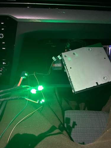

Infotainment CAN High = Orange/Lila = Pin 6 grauer 12poligen Teilstecker des Quadlock
Infotainment CAN Low = Orange/Braun = Pin 12 grauer 12poligen Teilstecker des Quadlock
ACHTUNG nicht mit Pins 1 & 7 verwechseln (gleiche Farben!)
Komfort CAN High = Orange/Grün = Pin 5 vom 20poligen Stecker des Klima-Stg
Komfort CAN Low = Orange/Braun = Pin 6 vom 20poligen Stecker des Klima-Stg

Mal eben CAN H/L an der Headunit mit eingesteckt.
Es werde Licht, steuerbar über das Display.
Dann werd ich’s am WE mal einbauen.
Vielen Dank für die Unterstützung 🙂

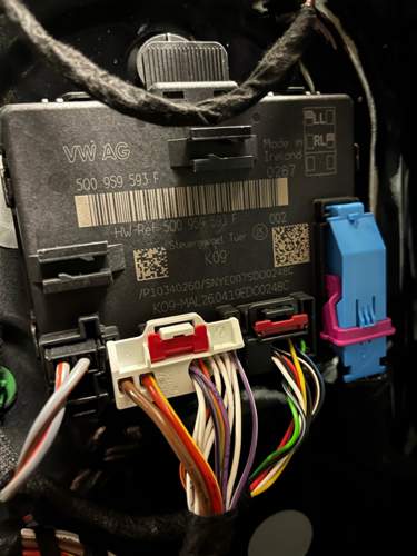

Habe den thread mal soweit quer gelesen und bin mir aber grade trotzdem noch unsicher. Ich habe eine Ali Ambiente Beleuchtung mit 1 Master und 4 Slaves. Steuerung über App.
Türen hinten und dash vorne sind verbaut und funktionieren gut. Die Türen vorne machen Probleme. Die Anleitung auf dem Google Drive beschreibt, dass der Strom bevor er das Steuergerät erreicht per Klemme 19 und 20 abgegriffen wird. Da ist wie ich es gelesen habe Dauer+ drauf. Habe auch nachgemessen und sollte so sein. Wo kann ich nun 12v Zündplus herbekommen? Das Steuergerät der Tür schaltet leider ab wenn ich dort anzapfe (Graues und braunes Kabel). Dazu gibts ein YouTube englisches Video wo der Einbau gefilmt wird. Um Minute 7 ist der Türanschluss dran. Ich habe denke ich die gleiche Anlage wie er verbaut. Warum geht’s bei ihm und nicht bei mir !?
https://youtu.be/UwwzakXiRcU?si=lNKB0rw1u5YohZas
Kann mir bitte wer einen Tipp gegeben oder mich auf den relevanten Post verweisen? Danke!
Du musst an den weißen Stecker rot/braun
@nikemax2006 schrieb am 6. Februar 2024 um 23:17:07 Uhr:
Ist da Zündungsplus? Ich dachte das wäre Dauerplus. Als ich vorhin gemessen hatte hat er mir 12v angezeigt als die Zündung aus war.
Das ist für die Slave Stg egal. Das Signal kommt sowieso vom Hauptsteuergerät in der Mittelkonsole. Die ziehen die auch nicht die Batterie leer.

Das kannst Du aber nur so machen, wenn Du Ambiente verbaust, die ein eigenes Stg haben.
Wenn ich wie oben beschrieben an den weißen Stecker gehe und mir 12v und Masse abhole, dann brauche ich eine Steckverbindung, sonst kann ich die Türverkleidung nicht mehr abnehmen. Wie habt ihr das sauber gelöst? Viel Strom geht ja nicht in den Slave. Andererseits der Türstrom sollte sauber abgegriffen werden. 12v mit 10er oder 5A Sicherung sichern? Was nimmt man am besten für die Steckverbindung? Hat wer bitte ein Foto? Klappern soll’s ja auch nicht.
Auch wenn ich löten besser finde werde ich wahrscheinlich auf Stromdiebe gehen um abzugreifen. Löten ohne Schrumpfschlauch über den Lötstellen will ich nicht
@Florian21 schrieb am 08. Feb. 2024 um 01:0:07 Uhr:
Leitung auspinnen, Schrumpfschlauch drüber schieben.....
Und ganz definitiv dort eine Sicherung setzen. Das T-Stg ist mit 30A abgesichert. Die Ambienteleitung wird höchstens 0,5mm² eher 0,35mm² sein. > > >30A im Kurzschlußfall und die Leitung fäckelt ab. Daher eine Inline Sicherung mit maximal 2-5A verbauen.
Nochmal mein Kommentar von oben:
Hast Du dort keine Ambiente mit eigenem Stg verbaut, bleibt die LED an bis der Akku leer ist. Sie wird außerdem auch tagesüber leuchten. Das ist kein Zündungsplus, sondern Dauerplus.
Ach und Stromdiebe? 🙄 😰
