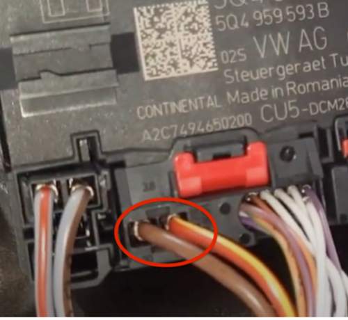

Eine Zubehör RGB mit einem "tochter" Steuergerät pro Tür. Dafür brauche ich Strom. Wenn ich an den Fensterheberschalter o.ä. gehe blockiert das STG den Ausgang, hatte das alles schon.
An Strom in die Tür führt also nichts vorbei
kann mir wenigstens jemand sagen wie ich den türtrennstecker lösen kann?
Am Türsteuergerät liegt doch Klemme 30 und 31 an
Wie sieht das eigtl. In den hinteren Türen aus? Ist dort auch ein Stg verbaut oder wo bekommet man dort die 12v für die Tochter-Stg her?
@Golfi30 schrieb am 1. Januar 2024 um 00:33:16 Uhr:
Wie meinst das?
Braun Masse
Rot/Gelb Zündungsplus
Sehr geil, das hatte ich damals hier gefragt, da konnte mir aber keiner weiterhelfen. Wie kann ich das am besten abgreifen? Die Kabel sind ja hier etwas dicker.
Und vorher Batterie abklemmen?
Das Bild ist aus der PDF welche ich in meiner Antwort erwähnt hatte. Entweder die Adapter verwenden aus der Ambiente oder eben Leitungen anlöten.

Wenn keine Ambiente Beleuchtung ab Werk vorhanden war dann ist hinten keins.
Kann man hinten sonst noch wo abgreifen oder muss man dann neue Kabel ziehen?
Dann müsste man hinten ja vom Fensterheberschalter abgreifen können wenn da kein STG abschalten kann oder?
