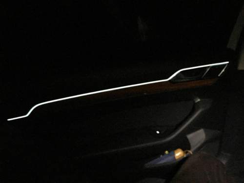

Hi. Es ist zwar China Neon Streifen, aber kein scheiss aussehnde Led zum abschneiden. Es ist Zum einstecken. Mit festem Profil. Farbe könn iht selber wählen. Weiss passt aber am besten. Für Türen kauft ihr 1m Stücke, Armaturenbrett 2m!
http://www.ebay.de/itm/201370098974?...
Es ist ganz easy, ihr müsst Neon streifen nur einstecken. Und ein mal 3,5 mm Borung machen, wo das Kabel in Türverkleidung veschwindet.
Anschliessen Türen: sihe Bild1. Es muss KEIN Türverkleidung abgebaut werden um Strom abzugreifen!!! Erst Deckel an der Tür entfernen, da läuft direkt ( vielleicht mit Finger fummeln, suchen) Kabelstrang mit 4 Adern ( alle Farben kann nicht mehr errinern, es ist aber nur eins der frei rum hängt) Ihr btaucht "Lila"- Spannung und "Braun"-Minus. Fertig

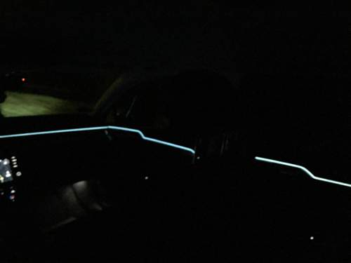

Anschliessen Armaturenbrett: Links anfangen. Auch erst Streifen einstecken. Bohrung direkt über Lüftungsdüse versehen. Kabel durch und da ist schon direkt beleuchtung füt Lüftströmmungsrad.
Das ist eigenlich alles. Alles in warme Garage zu machen. Lässt sich Streifen einfacher biegen.
Alles zuschaltbar mit Standlicht, in Stellung "Auto". Also so wie armaturenbeleuchtung. Dimmen hab nicht probiert erst gestern spät abend fertig geworden. Sollte aber auch gehen. Wenn heute dunkel ist, melde mich.
Licht ist angenehm. Blendet nicht.

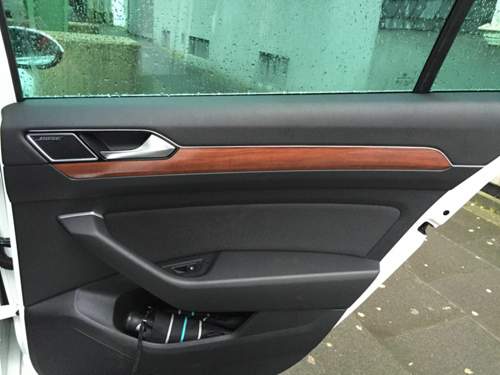

Hab heute hinten auch nachgerüstet. In diesem Fall müssen Türlappen runter.
Cool, hast du auch ein Bild für uns? :- )
Hinten
Hnten 2
Top 🙂
Hinten ist auch sehr geil. Wie gehen die Türlappen ab?
Ich habe leider ein Problem und zwar flackert die Led Leiste im Amaturenbrett wenn der Motor an ist.Ist der Motor aus leuchtet es ohne Probleme. Ist da jemand eine Lösung bekannt?
das gleiche Problem habe ich auch.
Bei mir Alles Top. . SInd die Leisten vollgediemt, wenn es flackert? Oder bei volle stärke das gleiche?
Ich würde nur auf schlechte lötstelle tippen. Wie gesagt NUR LÖTEN!!!!
Es ist egal ob Sie voll gedimmt oder volle Stärke haben. Wie gesagt wenn der Motor aus ist hat die LED Leiste volle Leuchtkraft. Ist der Motor an leuchtet ist dunkler und fängt an zu flackern. Wenn ich dann noch das Lenkrad bewegt verstärkt sich das flackern noch ??
So ich habe eben nochmal die Lötstellen nachgelötet, hat aber leider auch nichts gebracht. Ich hab mir jetzt nochmal Strom aus der Tür für das Amaturenbrett geholt und jetzt funktioniert es einwandfrei. Ich wollte mich grad an die hinteren Türen probieren und habe es mit der Angst bekommen. Dietrich1978 kannst du mir bitte nochmal schreiben wie man die Türverkleidung abbekommt?
