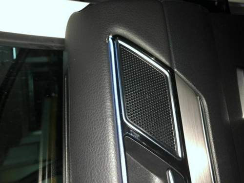

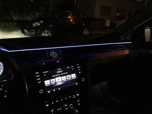

Hi. Es ist zwar China Neon Streifen, aber kein scheiss aussehnde Led zum abschneiden. Es ist Zum einstecken. Mit festem Profil. Farbe könn iht selber wählen. Weiss passt aber am besten. Für Türen kauft ihr 1m Stücke, Armaturenbrett 2m!
http://www.ebay.de/itm/201370098974?...
Es ist ganz easy, ihr müsst Neon streifen nur einstecken. Und ein mal 3,5 mm Borung machen, wo das Kabel in Türverkleidung veschwindet.
Anschliessen Türen: sihe Bild1. Es muss KEIN Türverkleidung abgebaut werden um Strom abzugreifen!!! Erst Deckel an der Tür entfernen, da läuft direkt ( vielleicht mit Finger fummeln, suchen) Kabelstrang mit 4 Adern ( alle Farben kann nicht mehr errinern, es ist aber nur eins der frei rum hängt) Ihr btaucht "Lila"- Spannung und "Braun"-Minus. Fertig

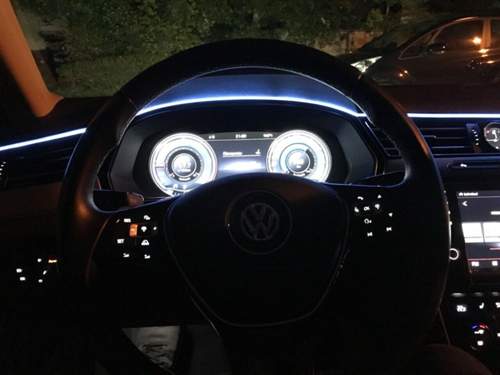

Anschliessen Armaturenbrett: Links anfangen. Auch erst Streifen einstecken. Bohrung direkt über Lüftungsdüse versehen. Kabel durch und da ist schon direkt beleuchtung füt Lüftströmmungsrad.
Das ist eigenlich alles. Alles in warme Garage zu machen. Lässt sich Streifen einfacher biegen.
Alles zuschaltbar mit Standlicht, in Stellung "Auto". Also so wie armaturenbeleuchtung. Dimmen hab nicht probiert erst gestern spät abend fertig geworden. Sollte aber auch gehen. Wenn heute dunkel ist, melde mich.
Licht ist angenehm. Blendet nicht.

Musstet ihr für die Türen die Verkleidung entfernen? Wenn ich nämlich bei mir die Abdeckung öffne, erreiche ich keinen Kabelstrang mit 4 Adern... nur einen mit 2 Adern (rot und Braun, welcher aber keinen strom führt) und einen Kabelstrang mit etwa 6 oder 7 Adern...
@m_hunzi schrieb am 9. September 2019 um 15:10:15 Uhr:
Ja, Verkleidung muss ab.
Also ich habe schon mehrere Youtube Videos gesehen wo die Türverkleidung eben nicht ab muss- Wenn es zu vermeiden ist sollte man die Türverkleidung eben auch nicht demontieren. 100%ig knackt oder knarzt es danach im Auto.
@Stader_Passat schrieb am 10. September 2019 um 11:07:08 Uhr:
Also ich hab es mir gestern noch einmal angeschaut und schlussendlich die Verkleidung demontiert. Gibt ja ein gutes Video dazu, wo erklärt wird wo genau die Clips sitzen. Nichts gebrochen oder knarzt - Ambiente leuchtet jetzt auch, da ich den richtigen Kabelbaum so natürlich direkt gefunden habe. Sitzt etwas blöd ums eck und war sowieso sowas von festgebunden, das ich da nie und nimmer dran gekommen wäre.
Ich habe die Verkleidung abgemacht, weil es A. Einfacher ist dann und B. Ich die Türen gleich gedämmt habe 😉
ich würde gern mein Armaturenbrett etwas aufwerten (Arteon -> ist dem Passat ja sehr ähnlich).
Die folgende Lichtleiste soll ja gut sein oder habt ihr eine andere Empfehlung (2 Meter und weißes Licht)?
https://www.amazon.de/.../ref=ox_sc_saved_title_1?...
Wie und wo muss ich Leiste anklemmen? Es ist geschrieben: Die Beleuchtung ist NICHT dimmbar, da ansonsten die Inverter überlastet und zerstört werden. Also ist der Anschluss an die Fußraumbeleuchtung ja nicht zu empfehlen, oder?
Kann mir bitte jemand eine Anleitung geben (am besten mit ein paar Bildern). Am liebsten wäre es mir natürlich, wenn ich nichts bohren oder löten muss.
Vorab besten Dank für eure Hilfe.
Erstmal. Hast du viel zu viel bezahlt.
Zweitens. Alles dimmbar und funktioniert schon 4 jahre
Drittens. Wie du alles anschliesst, steht alles hier. Ziemlich am Anfang!!!

phänomenal !! benutze ich die Neonstreifen !! Sehr schön, als nächstes werde ich versuchen, RGB-Umgebungslicht anzubringen, Grüße
