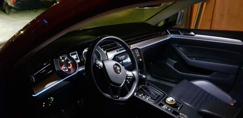

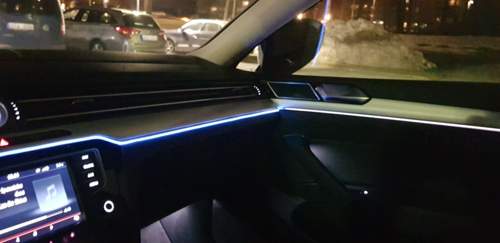

Hi. Es ist zwar China Neon Streifen, aber kein scheiss aussehnde Led zum abschneiden. Es ist Zum einstecken. Mit festem Profil. Farbe könn iht selber wählen. Weiss passt aber am besten. Für Türen kauft ihr 1m Stücke, Armaturenbrett 2m!
http://www.ebay.de/itm/201370098974?...
Es ist ganz easy, ihr müsst Neon streifen nur einstecken. Und ein mal 3,5 mm Borung machen, wo das Kabel in Türverkleidung veschwindet.
Anschliessen Türen: sihe Bild1. Es muss KEIN Türverkleidung abgebaut werden um Strom abzugreifen!!! Erst Deckel an der Tür entfernen, da läuft direkt ( vielleicht mit Finger fummeln, suchen) Kabelstrang mit 4 Adern ( alle Farben kann nicht mehr errinern, es ist aber nur eins der frei rum hängt) Ihr btaucht "Lila"- Spannung und "Braun"-Minus. Fertig
Anschliessen Armaturenbrett: Links anfangen. Auch erst Streifen einstecken. Bohrung direkt über Lüftungsdüse versehen. Kabel durch und da ist schon direkt beleuchtung füt Lüftströmmungsrad.
Das ist eigenlich alles. Alles in warme Garage zu machen. Lässt sich Streifen einfacher biegen.
Alles zuschaltbar mit Standlicht, in Stellung "Auto". Also so wie armaturenbeleuchtung. Dimmen hab nicht probiert erst gestern spät abend fertig geworden. Sollte aber auch gehen. Wenn heute dunkel ist, melde mich.
Licht ist angenehm. Blendet nicht.

Habe es nun auch gemacht. Da ich schon die weissen LED Leisten in den türen habe, habe ich die EL beleuchtung under der zierleiste und lüfringen gezogen und nicht wie viele andere darüber. So ist es auf der gleichen höhe wie die led leiste in den türen. Auf dieser höhe ist auch keine bohrung nötig. Man kann sauber ums eck gehen und dann hinter die abdeckung wo auch verkabelt wird ans lüftungs rad quasi. Man hört auch kein piepsen da das teil hinter der abdeckung ist. Bin an sich sehr zufrieden ausser dass die leiste halt schon einen blaustich hat und sich ziemlich von den weissen led leisten unterscheidet obwohl ich "xenonweiss" bestellt habe. Aber die farbe ist auf jeden fall schön und ich lasse es daher so.
