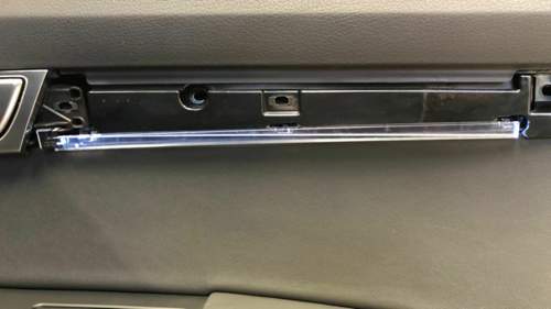

ich muss ja zu meiner Schande gestehen 🙄 das ich nach fast 4 Jahren festgestellt habe, dass unter den Armlehnen auch noch eine LED- Beleuchtungs ist. (mein Junior hat mich erst drauf gebracht)
Nun meine Frage dazu: die LED`s sind mit Sicherheit verstellbar in der Helligkeit- Frage wo ??- bzw. mit welcher Komponente zusammen.
Habe gestern alles mögliche versucht, aber nichts tat sich oder war noch zu hell, dass man es nicht merkte.
Gruß Wolfgang
hier ein Bild , und es sind drei Stk pro Tür.
Rainer
Bild-klammer

Vielleicht reicht es ja aus, wenn du nur die LEDs austauscht.
Das sind die 3mm LEDs, die gibt es in der Bucht (10er für paar Euro).
@negus05 schrieb am 21. November 2019 um 15:54:48 Uhr:
Nur die LED`s gibt es nicht da Sie im Stecker verbaut sind.
Wenn du daran denkst, LED's, die im Stecker verbaut sind, auszutauschen, musst du diesen ja öffnen. Also schaue mal rein und berichtete - ggf. per Bild - , was da so drin ist.
Grüße, lippe1audi
Wie oben beschrieben muss da bloß eine neue 3mm Led rein und fertig.
Dazu müsste man streng genommen nicht einmal die Verkleidung abbauen, sonder nur die deko-Leiste...

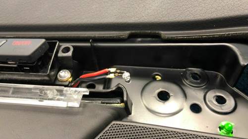

Hier ein Bild von der Verbauten LED
Sehr hübsch, aber völlig nichtssagend, was die Lösung deines Probs anbelangt. Es geht um Technik, nicht um die Optik, und da hilft Messen weiter.
Grüße, lippeaudi

Also ich hatte das Ding auch schon in der Hand. Ich würde sagen das eine LED und ein Widerstand am Anfang der Leiste verbaut sind. Ich habe mir grad weiße 3mm LEDs mit Vorwiderstand gekauft und werde die nächsten Sa verbauen falls meine neuen Lederinnentürgriffe pünktlich eintreffen. Mein weißes Ambiente Licht an den Türgriffen ist mir auch zu dunkel. Da wird sich bestimmt etwas machen lassen.
Also heute habe ich mir neue belederte Armlehnen in den Türen verbaut und dabei auch ein Blick auf die Ambientebeleuchtung geworden. Es gibt keinen Widerstand. Jedenfalls ist keiner zu sehen. Ich hab jetzt noch nicht im Stromlaufplan nachgeschaut, aber ich würde fast behaupten, das das Türsteuergerät die LED ohne Widerstand betreibt. Das kann man machen wenn die Spannung geringfügig höher ist als die Flussspannung der LED. Ich habe alle 4 LEDs getauscht und damit eine leichte Verbesserung erreicht. LEDs altern eben auch und leuchten nicht dauerhaft mit der gleichen Lichtstärke. Wunder darf man aber nicht erwarten, 3mm LED sind leider nicht allzu hell, obwohl die Dinger auf eBay auch schon mal die Bezeichnung Superhell tragen. 😠
Man könnte jetzt die 3mm LED mit einer 5mm LED tauschen. Wenn man das kleine Loch im Stecker vorsichtig aufbohrt könnte das klappen. Also falls ich mal große Lust darauf habe, mache ich das vielleicht irgendwann.
