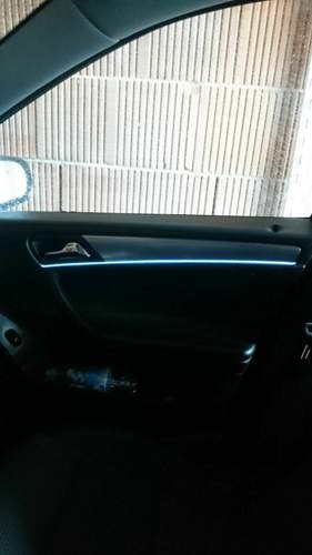

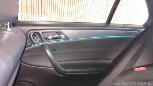

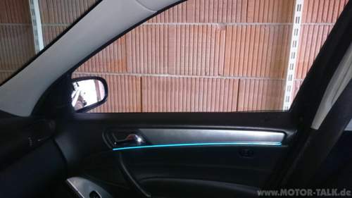

habe grade bei meinem w203 Ambientebeleuchtung an den Türen Farbe Cyan dran gemacht.
Ich finde es ist gelungen.
Was ist eure Meinung.

Hhhhmmm 🙄 , weiß noch nicht wirklich, was ich davon halten soll .
Sieht ja sauber verarbeitet aus , vielleicht konnte ich mich mit einem warmen , gedimmten Gelbton anfreunden ,wie beim 204.
Wo gibt es denn Sowas , was kostet der Spaß und wie ist die Montage bzw. Stromversorgung ?
Find ich gut! Ist da auch schön integriert, allerdings ist Cyan nicht meine Farbe. Das wäre mir auch zu grell.
Was hast du denn dafür genommen...sieht nicht so richtig nach LED aus...?

Schon gefunden , in der Bucht
Bei der bucht ca. 35€ für alle 4
Ja die Farbe Cyan ist auch für mich zu blau. Es gibt auch die Farbe Weiß.
Einbau ist leicht, Stromversorgung von dem Fensterheber Schalter da die ja auch mit beleuchtet ist in der Dämmerung.
Kabel ist GRAU/BLAU am Schalter, nur der vom Fahrertür der ist ROT.

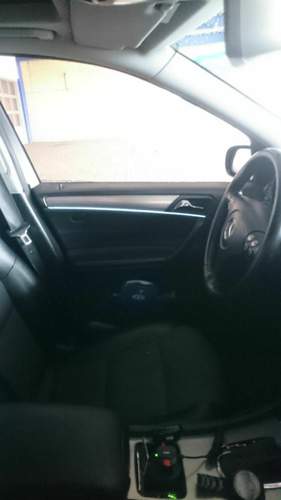

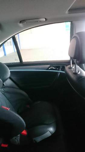

Habe mir jetzt Weiße bestellt. werde natürlich auch Bilder machen wenn ich die weißen eingebaut habe.
Die Preise schwanken (Pro Tür) zwischen 5-13€ je nach länge und Anbieter. 1 Meter reicht vollkommen aus.
habe jetzt weiße eingebaut.
Farbe ist identisch mit dem Instrumentenbeleuchtung.
Finde Jetzt sieht es RICHTIG gut aus.
Habe auch die Verkabelung und Verkleidung Fotografiert für den der es machen möchte.
