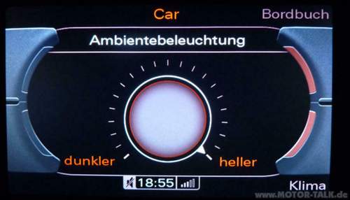

Mal noch was anderes, hab mir vorhin mal Gedanken gemacht, es heißt ja das man unter "Car" dann Ambientebeleuchtung
einstellen kann wenn Original alles vorhanden ist. Welche Beleuchtungen werden denn damit angesteuert?
Die kleinen LED´s oben in der Dachkonsole, die Türgriffbeleuchtung und dann die langen LED-Leisten?
Worauf ich hinaus will: Wenn ich die LED-Leisten mit an die Griff-Beleuchtung anschließe und mir dann die Ambientebeleuchtung freischalten lasse (vorrausgesetzt das geht) werden dann alle o.g. Leuchteinheiten geregelt?
Hab nen ´05er und kann jetzt im MMI unter "Car" gar keine Einstellungen vornehmen.
Danke für Eure Unterstützung!!!
Grüße Silvio
Mit dem Ambienteregler im MMI werden nur die langen Lichtleisten in den Türen und die Fußraum-LED geregelt.
Die anderen Sachen (Schalterbeleuchtung, Türgriff innen, rote LED im Himmel etc.) über die Wippe beim km-Nuller.

Ambienteregler

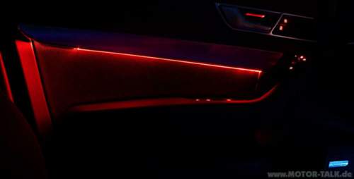

Hallo Leute,
also mein Umrüst-Projekt habe ich soeben abgeschlossen. Habe mir auch die Leisten besorgt und eingebaut.
Funktioniert auch alles ganz gut. Habe den Strom von der Griffbeleuchtung genommen.
Nur ist es zu dunkel, habe die originalen Vorwiderstände drin gelassen aber rote 3mm LED´s eingesezt.
Jetzt ist meine Frage: Wo bekomm ich gut helle rote 3mm LED´s her? Hat jmd. rote verbaut von Euch?!
Oder würde es reichen den Widerstand einfach zu reduzieren? Dafür benötige ich doch aber alle Daten der LED oder?
Danke für Eure Hilfe!!
Silvio
Hatte die hier drin ...
http://www.leds.de/.../3mm-LED-rot-11000mcd-12-2-0V.html
Gruß DVE
Leiste-in-rot
Und dann einfach nen 50Ohm Widerstand oder die, die hier gleich auf der Seite als Empfehlung stehen?
Oder meinst du ich kann bei diesen LED´s den normalen Widerstand behalten?
Das rot bei dir sieht echt TOP aus, gefällt mir!
Danke für deine Hilfe
Silvio
