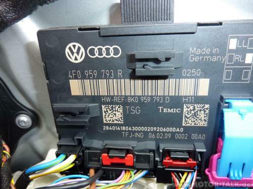

ist dann eine neues türsteuergerät nötig?
oder hast du es mit an die griffbeleuchtung angeklemmt.
Kommt drauf an welches du hast. Ich bräuchte ein neues. Irgendwo steht ab welchem Index die Codierung übernohmen wird.
das ist bei mir verbaut:
Adresse 42: Türelektr. Fahrer Labeldatei: PCI\4F0-910-793-42.lbl
Teilenummer SW: 4F0 910 793 C HW: 4F0 959 793 C
Bauteil: TSG FA H10 0020
Revision: 00000000 Seriennummer: 3•
Codierung: 0000522
Adresse 52: Türelektr. Beifahr. Labeldatei: PCI\4F0-910-793-52.lbl
Teilenummer SW: 4F0 910 792 C HW: 4F0 959 792 C
Bauteil: TSG BF H10 0020
Codierung: 0000522
Adresse 62: Türelektr. hi. li. Labeldatei: PCI\4F0-910-795.lbl
Teilenummer SW: 4F0 910 795 A HW: 4F0 959 795 A
Bauteil: TSG HL H09 0010
Codierung: 0000002
Adresse 72: Türelektr. hi. re. Labeldatei: PCI\4F0-910-795.lbl
Teilenummer SW: 4F0 910 795 A HW: 4F0 959 794 A
Bauteil: TSG HR H09 0010
Codierung: 0000002
Adresse 46: Komfortsystem Labeldatei: 4F0-910-289.lbl
Teilenummer SW: 4F0 910 289 D HW: 4F0 907 289 D
Bauteil: Komfortgeraet H14 0090
Revision: 00900014 Seriennummer: 01000454630000
Codierung: 0000133
Teilenummer SW: 4F0 910 289 F HW: 4F0 907 289 F
Bauteil: Komfortgeraet H19 0140
Revision: 01400019 Seriennummer: 01010402920000
Codierung: 0131717
Betriebsnr.: WSC 02335 785 00200
Kein(e) Fehlercode(s) gefunden.
Ab 4F0 910 289 G
funktioniert die Codierung. Vorher wird sie zurückgewiesen.
p.s.:Ich hab die Leisten an die Türgriffbeleuchtung angeschlossen.
in den türsteuergeräten kann man das auch codieren.
http://wiki.ross-tech.com/.../...84F%29_Door_Electronics_Passenger?...
muss ich das dann auch noch machen.
brauche ich dann insgesammt 5 steuergeräte?
Nein. Nur das Komfortsteuergerät.

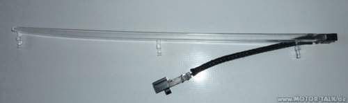

Halli Hallo,
also ich wollte hier auch nochmal ne Frage zwischenwerfen.
Die Teilenummer für die Leisten sind klar, stehen ja drin, aber die dazugehörigen Stecker, sind die gleich dabei oder gibt es da ne extra Teilenummer?
Und gibt es die Beleuchtung original nur in weiß oder auch rot? Oder heißt es dann selber ne rote LED einlöten?
Würde sie auch der Einfachkeit halber an der Griffbeleuchtung anschließen.
Danke für eure Hilfe.
Grüße Silvio
Stecker samt LED sind dabei, siehe Bild. Farbe ist weiss, alle anderen Farben Eigenbau.
Gruß DVE
Lichtleiste-ersatz
