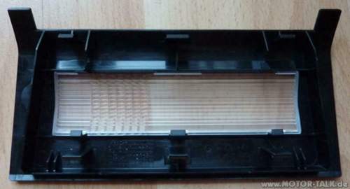

Hallo!
Ich habe bei mir die Ambientebeleuchtung (Leseleuchte und rote Leuchdiode) nachgerüstet. Bei der Ambientebeleuchtung ab Werk ist jedoch auch das Mittelfach beleuchtet. Hat jemand von euch eine Idee wie man das nachrüsten kann???
Vielen Dank im Voraus für Eure Tipps!

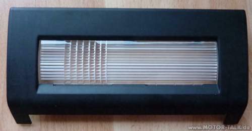

8P0 864 138A Blende mit weißem (?) Fenster
Was ist das genau für ein Teil, gibt es da ein Bild von?
das ist sie ...
P1050788
P1050789
