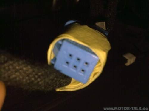

Hi!
Der ist für die Airbag Kontrollanzeige (links neben dem ESP Taster). Liegt bei mir auch. Ggf. könnte man von dem 12 V abgreifen (Licht).
Der Stecker müsste 2 polig sein.

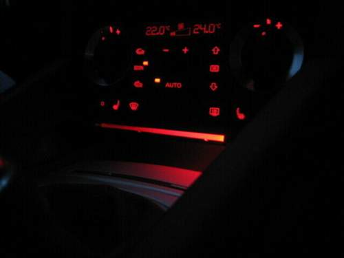

So hier der eingebaute und angepasste lichtleiter bei Raucherpaket und Doppel DIN...
Strom hab ich mit Lüsterklemmen von der Aschenbecherbeleuchtung geholt.
Sieht bei Dunkelheit sehr geil aus:)
Kostenpunkt ca 12 Euro und ca 2 Stunden Arbeit, da der lichtleiter wie gesagt gekürzt und schräg gefeilt werden muss,damit man ihn genau unter dem klimabedienteil mit doppelseitigen klebeband fixieren kann!

Sehr schön!
Hat sich doch gelohnt.

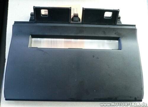

Ich habe hier noch folgende Teile liegen und wollte das dann doch wieder aufgreifen:
8P0 864 138 Blende mit weißem (?) Fenster
8P0 857 355 Lichtleiter
4B0 972 623 Gehäuse, sieht aber irgendwie nach einem Stecker aus
Was für Teile benötige ich denn noch bei meiner Ausführung ohne Licht- und Raucherpaket mit Single-DIN? Da ich die Tage den Aschenbecher nachrüste, wollte ich das auch direkt mitmachen. Wäre nett, wenn die jemand nochmal auflisten könnte!

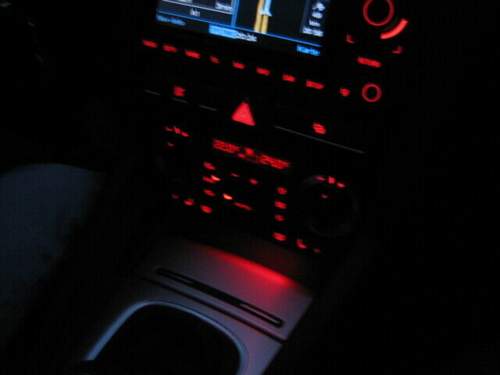

So, nachdem ich mir noch das Kabel bestellt hatte ging es heute an die Montage!
Also Knieschutz und Ablagefach ausgebaut, die Schaltaufnahme beiseite geklappt und schon ging es an das Anbringen des Lichtleiters. Da ich nicht wirklich mit Klebeband arbeiten wollte, habe ich das Klimabedientiel auch ausgebaut und siehe da, es gibt tatsächlich eine passgenaue Öffnung/Halterung für den Lichtleiter. Also einfach von oben eingeklemmt und das Kabel, welches ich halbiert habe und mit den beiden Kabelschuhen in das Gehäuse geklipst habe, von hinten nach vorne in Richtung Schaltaufnahme gelegt. Da ich auch kein Raucherpaket hatte, war ich vorab schon am grübeln woher ich den Strom nehme. Zum Glück war bei mir doch ein Stecker für den Aschenbecher vorhanden, den ich die ganze Zeit übersehen hatte. Also zwei Stromdiebe genommen, die Kabel vom Lichtleiter mit dem jeweiligen Kabel für die AB-Beleuchtung verbunden und siehe da, es funktioniert ohne Probleme. Da ich mir auch das Raucherpaket nachrüsten wollte, war ich natürlich doppelt erfreut weil ich nun auch noch direkt den Aschenbecher beleuchten kann. Beim Zusammenbauen habe ich dann nur noch die Blende unter dem Lichtleiter mit der bestellten Fenster-Blende ausgetauscht, damit man auch was sieht. :p
Letztendlich brauch man wirklich nur das Material in meinem o.g. Beitrag und ein Kabel welches die Kabelschuhe besitzt um es im Stecker einzurasten, es würde aber durchaus auch ohne gehen. Bilder gibt es dann bei Dunkelheit, da imho die Beleuchtung bei Tag nicht wirklich auffällt.
Hab vorgestern auch den Lichtleiter für die Ablagefachbeleuchtung bei SingleDIN eingebaut, aber find irgendwie die rote Ausleuchtung in dem Ablagefach nicht so toll. Ist bisschen wie schwarzer Adler auf schwarzem Grund aufgrund der schwarzen Farbe vom Ablagefach. Werd deswegen die rote LED im Lichtleiter durch ne weisse ersetzen und die Ausleuchthelligkeit durch entspr. Vorwiderstand festlegen, glaub das kommt dann zusammen mit der roten Ambientebeleuchtung richtig gut.
Was ist das genau für ein Teil, gibt es da ein Bild von?
Danke DVE
Danke DVE
Das müsste das hier sein.
Blende
