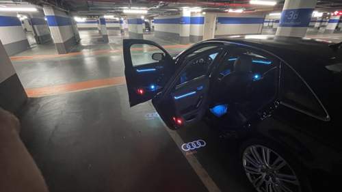

Hat jemand schon Erfahrungen mit diesen vorgefertigten Lichtleisten gemacht?
Will mir diese holen bin mir aber noch etwas unsicher. Der Einbau was die Anschlüsse angeht ist ja plug&play. Man muss nur ein paar Anpassungen machen aber das geht eigentlich vom Aufwand her.

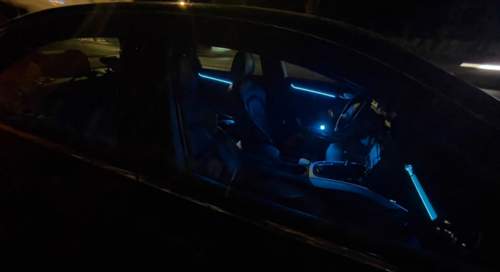

Sieht gut aus, leider sind diese unbekannt, habe noch nie was drüber gelesen. Allgemein möchte ich zu bedenken geben, dass die China Schrott LED's eine ganz andere Haltbarkeit haben, als Originale. Habe meine Griffmuldenbeleuchtung von den unsichtbaren roten auf sichtbare weiße getauscht. Hinten rechts ist bereits die LED tod. Kein Rückschritt in dem Sinn, weil die originalen roten waren auch völlig unsichtbar und somit sinnlos, aber die Originalen Türablagebeleuchtungen von A7, die ich auch nachgerüstet habe funzen tadellos.
@CruiseController91
Ich denke im Endeffekt kommt der ganze Kram sowieso aus China. Klar OEM Teile haben andere Qualitäts Ansprüche. Habe mir vor halben Jahr von Ali für meinen alten A4 B6 LED Ambiente geholt. Die auch bei Facebook und Insta unter anderen Logo für das 3 Fache verkauft werden in gleicher Qualität. Habe die mal an ein Netzteil zu Probezwecken angeschlossen, die sehen schon wertig aus und haben ganz angenehmes Licht. Bin nicht mehr dazu gekommen die einzubauen, nun ist auch der alte B6 weg. Jetzt überlege ich die einzubauen, hab nur keine Lust an meinem B8 die Kabeln vom Tür STG zu verunstalten. Deshalb bin ich auf diese fertige plug&play lösung gestoßen. Habe leider auch keine Erfahrungsberichte darüber gefunden, deshalb bin ich mir noch ziemlich unschlüssig. So gings mir vor kurzem aber auch mit der Carplay box die überwiegend auch alle aus China kommen aber bisher bin komplett zufrieden.
Edit: muss noch dazu sagen, es gibt bereits Firmen die sich mit sowas beschäftigen. Genau diese Leisten verbauen, sehen optisch 1zu1 aus. Die nehmen dafür um die 900€ für den Umbau. Das finde ich schon zu teuer incl. Einbau für eine plug&play lösung.

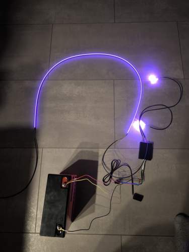

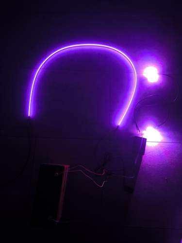

Hab die vorhandene Ambiente Beleuchtung an einem akku angeschlossen und spiele mit dem Gedanken diese doch einzubauen.
An sich her ist es kein Hexenwerk, muss mir nur Schaltpläne von den Türen raussuchen und das Main Sub kommt direkt an Sicherungskasten mit einer extra 5A Sicherung.
Das Ambiente Packet beinhaltet:
4 x 75cm Led Streifen
1 x 110cm LED Streifen
4 x Fußraumbeleuchtung
4 x Türgriffbeleuchtung
4 x Tür Ablagefach Beleuchtung

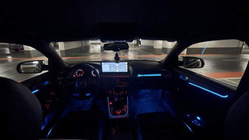

Ich habe dieses Set bei mir eingebaut, war eine Menge Arbeit ca 6-7 Stunden. Bin aber mit dem Resultat sehr zufrieden und jeder meiner Bekannten ist begeistert von dem Ergebnis. Hab mich auch an genau das gleiche YouTube Video orientiert. Hab das jetzt 1 Jahr im Einsatz. Das einzige was ist was ich doof finde. das es nicht ständig aktiviert ist, wenn man die Lichtautomatik auf Auto hat, dann gehen die Lichtleisten erst an, wenn die Lichtautomatik aktiv wird. Bei Abblendlicht wiederum sind die Leisten immer aktiv. Cool finde ich das es über die MMI Steuerung auch steuerbar sind, wenn man das codiert hat und man hat zusätzlich noch eine App, wo man sämtliche Einstellungen umstellen kann. Falls du noch Fragen hast oder mehr Bilder sehen willst, gib mir Bescheid.
