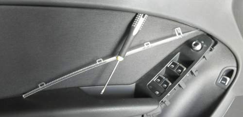

Da ich wie alle auch schon immer etwas mehr Wohnzimmerflair in den Wagen bekommen wollte und durch das Video angespornt wurde es nun endlich auch zu probieren, habe ich mir gestern die Lichtleisten vom 4g samt LED-Leuchten geholt.
Vorab: Gesamteindruck: einfach nur top Optik, hätte auch original so verbaut werden können.
Bild 1 zeigt die vordere Fahrertür. Die länge der Leiste ist optimal.
Ich habe nur die oberen Schweißpunkte der Stroffeinlage gelöst und diese nach Einbau wieder mit dem Lötkolben verschweißt.
Bild 2: Leiste erst mal lose einfädeln und dann in die Ritze zwischen Leder- und Stoffverkleidung schieben.
Bild 3: passt und fällt überhaupt nicht auf
Bild 4: Test mit 12V in weiß, wie es im 4G ist. Die Helligkeit ist wie immer zu doll auf dem Bild. Original ist es wirklich dezent, wie im 4G.
Bild 5: das ganze in rot durch Umtauschen der Kontakte im Stecker. Wird im 4G zwar nicht verwendet, aber wer es mag, hat eine Alternative zu weiß. ist etwas dunkel als das weiß, aber auf auf dem Bild wie immer heller als original.
Bild 6: Leiste hinten ist für den A4 zu lang. Da wird es eng mit dem LED-Kopf
Bild 7: also Leiste kürzen, oder gleich die Leiste für vorne 2 mal kaufen. Denn die sind fast genau um diese Länge kürzer. Die Kröpfung beim Lichteinlass sieht gleich aus.
Bei mir im Auto habe ich die LEDs an den Ausgang für Türgriffbeleucht angeschlossen.
Dadurch leuchten sie immer und sind nicht dimmbar.
An die Schalterbeleuchtung wollte ich nicht, da ich diese nie in der Helligkeit verstelle.
Und das Auto selbst stellt dort ja auch nicht viel rum.
vorne rechts und hinten links fehlen noch, da in der Packung für hinten links eine Leiste für vorne rechts drin war. Also morgen zum Händler und reklamieren.
Ach ja, Zeitansatz pro Tür: 3h mit Ab-, Ein- und Anbau
Die Leisten besitzen am Kopf 3 Lichteinlässe. Hier wurde schon für etwas vorgesorgt.

Hat denn niemand es mal geschafft die Griffmuldenbeleuchtung zu verstärken, irgendwelche Leuchtstreifen zu integrieren, oder sonstige zusätzliche LED´s zu verbauen ? Das sieht in altersgleichen Autos wie Golf z.B. super aus und hätte das auch gerne. Bin sicher das dies auch vielen weiteren gefallen würde.
Die Griffmuldenbeleuchtung hab ich letzte Woche mir einer zweiten Led pro Griff verstätkt. Jetzt fällt das auch auf im Dunkeln und ist beleuchtet. !!!!! Vorher war das ja schon sehr kümmerlich das Licht.
@Honkydonk01 schrieb am 20. Januar 2019 um 20:30:54 Uhr:
Sehr interessante Idee. Wie hast du das gemacht ? Has du die Originale Led verwendet ? War das viel Aufwand ? Bitte gib ein paar Infos.
Ich habe von Voelkner mir rote LED 'S mit 20cm Kabel für 12 V / DC bestelltn (link unten) und die Türpappen abgebaut, die originalen rote LED aus dem Stecker genommen und die Drähte von den Voelkner Led's in den Stecker gesteckt und die original Led wieder in den Stecker dazu gesetzt, so das beide (original und Voelkner Led) leuchten.
"Nur eine stärker Led bringt es nicht.!!"
Die zweite Led habe ich auf den Kunststoffsteifen gesetzt der Durchsichtig ist, so das auf beiden Seiten des Streifen ja eine Led in die Griffmulde scheint. Kann so wieder zurückgebaut werden ohne was kaputt zu machen. :-)

war ich auch Interessiert, die gibt es ja in weis und auf meine Nachfrage jetzt auch in Rot. Die Anteuerung ist mir klar, nur nicht wie die in der schmalen ritze zwischen schwarzem Kunststoff und Stoff passen soll.
Beim A6 gibt es eine Schattenfuge wo die drin sitzt, und abgedeckt wird und beim A4 B9 ist die Ambientebeleuchtung an der Türe auch verdeckt.
Aber beim A4 B8 gibt es keine Schattenfuge oder ähnliches wo die drin sitz und nicht gleich auffällt.
-Den nur eine Leichtstreifen auf der Türpappe find ich nicht so doll.....
Klingt doch nach etwas Aufwand. Wenn die Beleuchtung dann sichtbar ist, macht das ganze aber Sinn. Denn Serie ist da einfach nichts ! Wahnsinn dass das denen nie aufgefallen ist...
ja, das mit den Türbeleuchtungen aus dem a6 ist wirklich fraglich. Es sollte einen indirekte Beleuchtung sein, sonst is es ein Reinfall und stört nachts auch.
