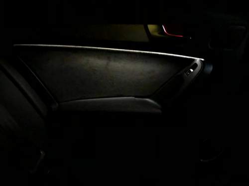

Da ich wie alle auch schon immer etwas mehr Wohnzimmerflair in den Wagen bekommen wollte und durch das Video angespornt wurde es nun endlich auch zu probieren, habe ich mir gestern die Lichtleisten vom 4g samt LED-Leuchten geholt.
Vorab: Gesamteindruck: einfach nur top Optik, hätte auch original so verbaut werden können.
Bild 1 zeigt die vordere Fahrertür. Die länge der Leiste ist optimal.
Ich habe nur die oberen Schweißpunkte der Stroffeinlage gelöst und diese nach Einbau wieder mit dem Lötkolben verschweißt.

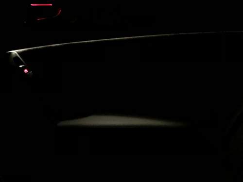

Bild 2: Leiste erst mal lose einfädeln und dann in die Ritze zwischen Leder- und Stoffverkleidung schieben.

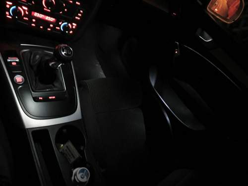

Bild 3: passt und fällt überhaupt nicht auf

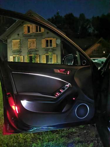

Bild 4: Test mit 12V in weiß, wie es im 4G ist. Die Helligkeit ist wie immer zu doll auf dem Bild. Original ist es wirklich dezent, wie im 4G.

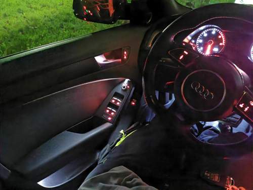

Bild 5: das ganze in rot durch Umtauschen der Kontakte im Stecker. Wird im 4G zwar nicht verwendet, aber wer es mag, hat eine Alternative zu weiß. ist etwas dunkel als das weiß, aber auf auf dem Bild wie immer heller als original.
Bild 6: Leiste hinten ist für den A4 zu lang. Da wird es eng mit dem LED-Kopf
Bild 7: also Leiste kürzen, oder gleich die Leiste für vorne 2 mal kaufen. Denn die sind fast genau um diese Länge kürzer. Die Kröpfung beim Lichteinlass sieht gleich aus.

Und das mit der Türablagenbeleuchtung auch mit solchen Leds oder en fertiger Nachrüstsatz. Weil bei mir müsste man da erst ne Aussparung für die LED reinfräsen.
Fräsen musst du so oder so ... egal ob ne 3mm / 5mm LED oder die deutlich überteuerten OEM LED-Einsätze von Kufatec ....
Wegen dem Widerstand ... dass ist sehr individuell und abhängig von den LEDs ... ich hab auch mehrfach probiert was mir am besten gefällt und auch nachts nicht zu penetrant hell leuchtet ....

Habe nun auch die Ambientebeleuchtung in den Türen bei meinem A5 eingebaut. Dabei ist mir was aufgefallen. Habe erstmal eine Tür hinten gemacht um zu sehen wie das Ganze funktioniert. Leider war die lichtausbeute eher enttäuschend siehe Bild. Habe dann etwas recherchiert und bin dabei auf diverse Bilder der Türverkleidung des A6 gestossen. Dort war zu sehen das die Lichtleiste von hinten nach vorne verbaut wird d.h. Die LED sitzt hinten. Das funktioniert bei den A4/A5 Türen leider nicht. Das war für mich aber die Lösung. Also in den Keller und eine lichtleiste an 12V angeschlossen und siehe da die Leiste strahlt das Licht in einem bestimmten Winkel ab. Bei der nächsten Tür also Leiste zusätzlich zu den hier erwähnten vorne, hinten Tausch auch noch rechts und links tauschen. In der Theorie sollte der Abstrahwinkel des Lichts nun wie im A6 Sein. Dieses Wochenende Dann mit hinten links angefangen und dort die Leiste von vorne rechts verbaut. Was soll ich sagen nun wird die Türverkleidung perfekt ausgeleuchtet. Ich bin mit dem Ergebnis jetzt zufrieden. Habe noch zwei Bilder das eine wie ich es zu erst verbaut hatte und das andere mit der links rechts getauschten Leiste. Die Helligkeit im Bild entspricht annähernd der Realität. Ist mit dem Handy nicht ganz so leicht richtig einzufangen
