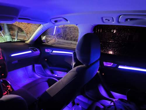

Ein kleiner Erfahrungsbericht mit der ambientebeleuchtung von AliExpress.
Die Sendung hat 30 Tage gebraucht und Zollgebühren waren bei knapp 18€.
Der Einbau war sehr mühsam ( 11 Stunden) weil ich noch die Mittelkonsole ausbauen musste und da ich schon bereits die Carplay Box neben Handschuhfach installiert habe war das ein fummel-kramm den Vorderen bereich zu Verkabeln.
Bei den Türen ging das relativ fix.
Bei vorderen Türverkleidung sind mir je Seite 3 Clip Halterungen abgebrochen da man mit dem Hebelwerkzeug nicht an alle Clips ran kommt. Normalerweise kenne ich von A4 B6 da Brechen ein paar Clips ab aber nicht die Halterungen :/
Bei Hintertür hat das viel besser Funktioniert da man sehr gut mit dem Werkzeug ran kam.
Einzige was ich bei den Leisten zu bemängeln habe das die Kratzer empfindlich sind, die werde ich noch mit einer Transparenten Folie, folieren zum Schutz.
Ansonsten bin ich mit dem Ergebnis sehr zufrieden.

Es ist alles Plug n Play Stecker raus, stecker rein, fertig.
