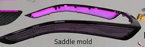

Ich habe dieses Set bei mir eingebaut, war eine Menge Arbeit ca 6-7 Stunden. Bin aber mit dem Resultat sehr zufrieden und jeder meiner Bekannten ist begeistert von dem Ergebnis. Hab mich auch an genau das gleiche YouTube Video orientiert. Hab das jetzt 1 Jahr im Einsatz. Das einzige was ist was ich doof finde. das es nicht ständig aktiviert ist, wenn man die Lichtautomatik auf Auto hat, dann gehen die Lichtleisten erst an, wenn die Lichtautomatik aktiv wird. Bei Abblendlicht wiederum sind die Leisten immer aktiv. Cool finde ich das es über die MMI Steuerung auch steuerbar sind, wenn man das codiert hat und man hat zusätzlich noch eine App, wo man sämtliche Einstellungen umstellen kann. Falls du noch Fragen hast oder mehr Bilder sehen willst, gib mir Bescheid.

Danke für das teilen deiner Erfahrung. Ich finde das sieht sehr schick aus. Hat schon etwas OEM Optik da es in den Leisten integriert ist. Es wird momentan bei Ali für 400€ angeboten, hab ehrlich gesagt nicht die Zollgebühren etc. im Kopf gehabt das es noch dazu kommt. Habe schon öfters bei Ali bestellt und nie etwas mit Zoll zu tun gehabt liegt wahrscheinlich am Warenwert. 500€ mit allem drum und dran finde ich ehrlich gesagt schon etwas zu viel für das Vergnügen. Ich meine die Beleuchtung die bereits habe sieht an sich auch nicht minderwertig aus, wie diese El-Wire oder Lichtfaser billig Dinger, die keine gleichmäßige oder sehr schwache Lichtverteilung haben. Das habe ich schon alles hinter mir ^^

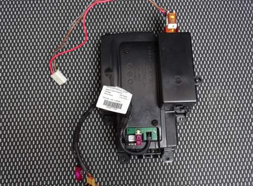

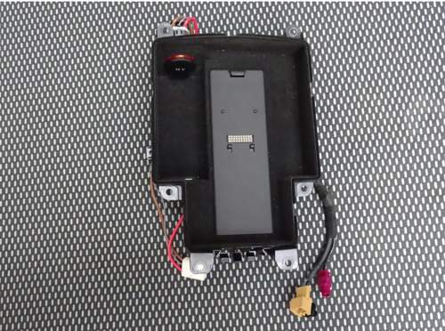

Da für die Mittelkonsole Leiste, die ganze Mittelkonsole raus muss, hab ich mir gedacht ob es irgendeinen Ersatz für die Handyvorbereitung gibt? So das man das Ablagefach sinnvoll nutzen kann. Bei VFL konnte man die einfach ausbauen, hier ist es ja alles ein Teil.
