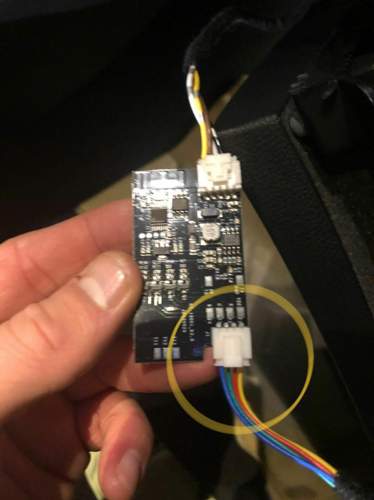

Ich habe das Bluetooth Steuergerät/Modul, mal auseinander gebaut und frage mich wo ich nun abgreifen könnte oder brauche ich einen neuen Stecker oder zusätzliches Modul?
Foto vom Klemmkasten wie zuvor angeschlossen war sind anbei
Das Zweite ist das Modul auseinander gebaut.

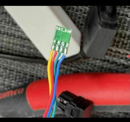

Das RGB Kabel was von den Düsenled kommt müssten man doch irgendwo anklemmen können!? die 4 Adern?
Wäre froh über Hilfe

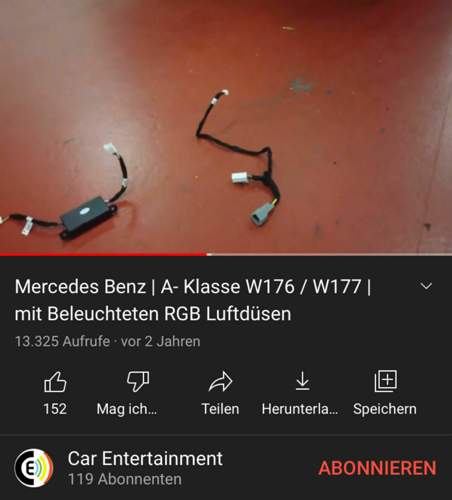

Brauche wohl diesen adapter, passt das dann an meinen Stecker? Der kommt ja dann ans CAN BUS
Hat jemand das Kabel was rechts auf dem Bild ist oder wo kann man es herbekommen??

Naja LED RGB hat ja 4 Adern, sieht man ja auch weiter oben im Forum Seite 2( foto nochmal eingefügt), also rein theoretisch das selbe wie bei den eingebauten Ambiente LED‘s.
Ob mit Bluetoothmodul und dann Dauer Spannung oder ohne aber dann an die richtigen Platz/Stecker, müsste funktionieren , weis halt nicht wo ich das Kabel anstecken soll oder bzw, anlöten kann. Ich könnte einfach abgreifen vom Fu?raum LED aber habe Angst das die Sicherung rausspringt.
