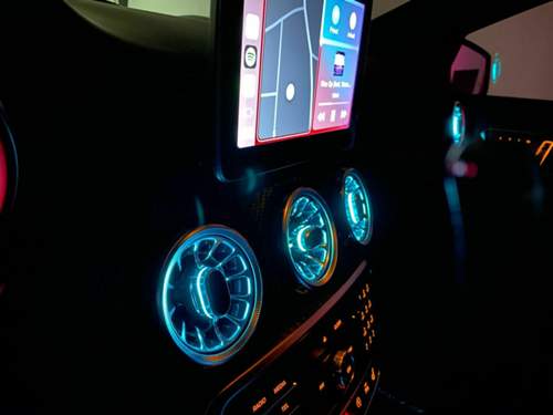

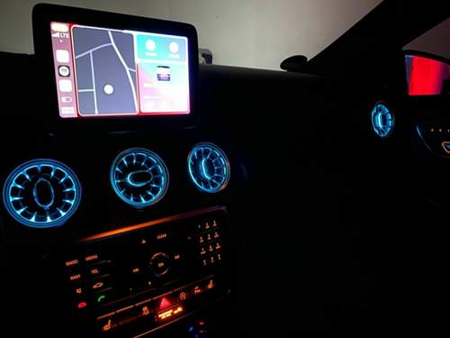

Habe es heute endlich mal geschafft meine Beleuchteten Lüftungsdüsen einzubauen!
Der Farbwechsel ist über das Comand Display in den 12 Farben wie bei der Original Ambiente Beleuchtung die meinem A250 Sport 4Matic aus 2017 als Extra Ausstattung hat möglich.
Hatte diese ja schon eine Zeitlang hier rumliegen... mit der Annahme das diese wie in einem Video am Türsteuergerät angeschlossen werden... was aber so nicht stimmte...!
Für den einbau habe ich in etwa eine Stunde benötigt. Das Schwierige war die Serien Lüftungsdüsen herauszuziehen!
Der Kabelbaum habe ich vom ganz linken Lüftungsloch bis zum rechten und dann zum Sicherungskasten im Beifahrerfußraum gezogen.
Die Tachoblende ist nur gesteckt, diese musste ich abziehen, drei Schrauben vom Handschuhfach musste ich lösen um diese etwas nach unten zu klappen und den Türeinstiegsplastigdings um das Kabel zu verlegen!
Angeschlossen wird das ganze trotzdem Plug&Play einmal am CANBUS und einmal an einem Freien Roten Steckplatz am Sicherungskasten.
Klick
Zündung an und schon Leuchten die Lüftungsdüsen und lassen sich wie schon gesagt in den 12 Farben zusammen mit der Original Ambiente Beleuchtung ändern!
Gekostet hat mich der Spaß 165€.
Klick

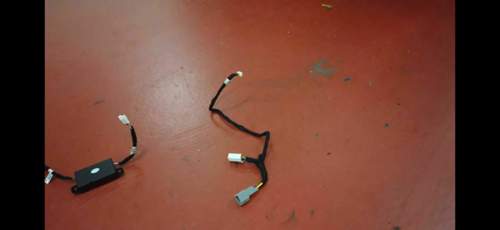

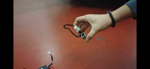

Es sind Quasi zwei Kabelbäume die man geliefert bekommt... und aus den zwei macht man einen... ...und das ganze wird am Türsteuergerät Fahrerseite Plug&Play angeschlossen.
wieso die Kabel nicht von Anfang an zusammen sind weiß ich nicht wirklich, denke aber so ist es für den Hersteller leichter/günstiger das ganze auch für die anderen Marken zu Verpacken bzw. zu Produzieren...
Wenn ich heute Spät nachmittag mal wieder zuhause sein sollte Poste ich mal ein Bild von dem Kabelbaum und dem Steuergerät bei dem alles funktioniert!
Hier mal die Bilder von meiner 2ten Luftdüsen Ambiente Beleuchtung bzw. vom Kabelbaum und Steuergerät bei dem auch das Willkommenslicht funktioniert.
Bild 3 zeigt das Kabel (habe es schon zusammen gesteckt und Isoliert und wollte es nicht mehr öffnen..) das erst mit den bereits verlöteten Pins zusammen gesteckt und isoliert werden muss (was ich weiter oben schon verlinkt habe) und das dann an das Türsteuergerät angeschlossen wird.
Das ist wieder ein anderer Anschluss am TSG. Bei meinem Kabel ist im Stecker vom Steuergerät auch Kl. 30 und Masse vorhanden.
Ich habe mir noch einen Satz bestellt, mal sehen ob da das richtige bei ist.
Dann melde ich mich noch mal bei dir.

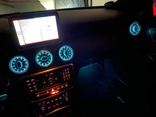

Ich wollte hier auch noch zur Veranschaulichung das Ergebnis der Umrüstung Posten.
Sieht doch soweit super aus. 🙂
Gäbe es das mit den normalen w176er Lüftungsdüsen hätte ich mich vielleicht auch schon dran gesetzt. Das Düsendesign vom w177 gefällt mir leider nicht so gut wie das alte Design..
Also ich muss wirklich sagen, dass ich das bei der China Ware nicht gedacht hätte. Qualitativ wirklich super.
Persönlich finde ich das neue Design wesentlich passender zum Innenraum. Aber das ist ja Geschmacksache.
