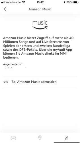

Nachtrag:
in der myAudi-App ist Napster installiert, leider keine Option Amazon Music zu deaktivieren.
also bei mir gibts die Option mit dem Abmelden.
... und ein herzliches Dankeschön an alle beteiligten! da kann man DAB getrost in die Tonne kicken 😁
Ich glaube was @markus1972b meint ist, dass er Amazon am MMI gar nicht sehen will (und das das zuletzt gespielte wieder spielen soll). Das geht afaik nicht (das gar nicht sehen) - auch wenn man bei Amazon nicht angemeldet ist wird der Dienst am MMI gezeigt.
