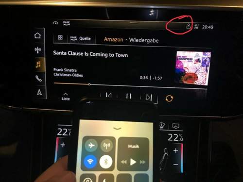

Es bedarf keiner aktiven Internetverbindung, um Amazon Music im
MMI zu nutzen, weder über ein gebuchtes Datenpaket, noch über eine MultiSIM oder ein rSAP-Handy.

Die (Musik-)Daten kommen aus der Amazon Music-App.
Das können lokal (offline) gespeicherte Lieder sein, oder aber – wenn du das willst – auch aus dem Netz geladene. Nur im letzten Fall benötigst du eine aktive Internetverbindung mittels MultiSIM, rSAP oder gebuchtem Datenpaket auf der eSIM.
