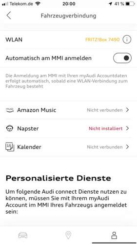

Moin zusammen,
nach viel lesen, ausprobieren und verzweifeln möchte ich die Diskussion / Suche um Hilfe mal starten.
Ich würde gern Amazon Music im MMI komfortabel nutzen. Habe das MMI touch responds, auf dem iPhone die myAudi App installiert und Amazon Music angemeldet. Lege ich das Handy in die Ladeschale und verbinde das Handy per Bluetooth mit meinem MMI war meine Hoffnung, das ich irgendwo ein Amazon Music Icon finde und die Musik auswählen kann.
Das bekomme ich nicht hin.... da frage ich mich warum muss ich die App bei Amazon Music anmelden und was bringt mir die App dafuer. Habe irgendwo gelesen App starten und irgendwann taucht dann das Icon auf ...... warte jetzt schon 1 Woche.
Ich kann natürlich CarPlay nutzen, das, soweit ich aber festgestellt habe wohl nur mit dem Kabel funktioniert.
Nun ergeben sich daraus natürlich etliche Fragen, ob ich etwas verkehrt mache, oder ob das alles so seine Richtigkeit hat.
Habt Ihr dazu Ideen, Meinungen?

Funktioniert! Euch allen großen Dank! Also manuelle IP Adresse am Handy, im MMI WLAN Kommunikation unterbinden und MyAudi App starten und dann ist das Amazon Musik Icon auch da und ich kann die Musik abrufen.
@chutor
Kannst du bitte mal eine ausführliche Anleitung posten, wie du das hinbekommen hast? Ich fürchte, ich bin zu dämlich dafür. Hab mir alles durchgelesen und versucht nachzuvollziehen...klappt nicht!

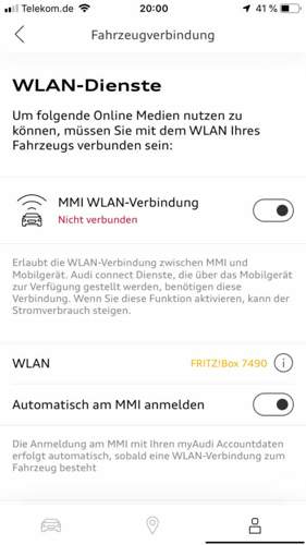

Du musst es in der myAudi App konfigurieren und das Handy muss sich im Wlan des Autos befinden. Danach sollte es funktionieren.
Hab ich gemacht. Ich scheitere an den Stellen „manuelle IP im Handy“ und „mmi wlan kommunikation unterbinden“...arrrrrgh

Ok, ich bin jetzt im Flugzeug, Versuch das aber mal heute Abend/ morgen früh zu beschreiben . Aber schau mal weiter oben in diesem Post von harlekin_ da ist ein Link gepostet , mit dem habe ich das hinbekommen!

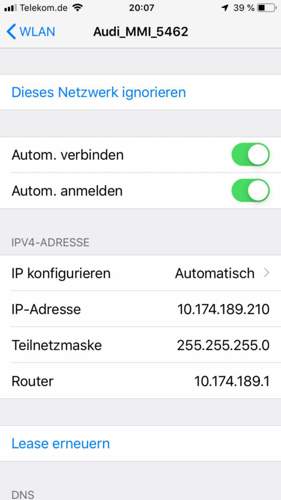

Man muss keine id manuell vergeben!

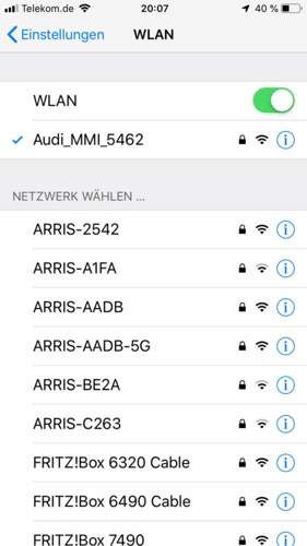

iPhone verbinden sich automatisch mit dem audi wlan. In der audi App unter Einstellungen/ Fahrzeugverbindungen entsprechende Einstellung vornehmen
Im iPhone unter wlan entsprechend das Audi wlan auswählen und dann unter „i“ automatisch anmelden und automatisch verbinden auswählen.
Funktioniert bei mir problemlos.
Notfalls nochmal manuell die Audi App starten
Ich war jetzt nochmal im auto, und fragt net - jetzt hat es geklappt. Was weiß ich, was ich heute mittag falsch gemacht habe. Egal!
