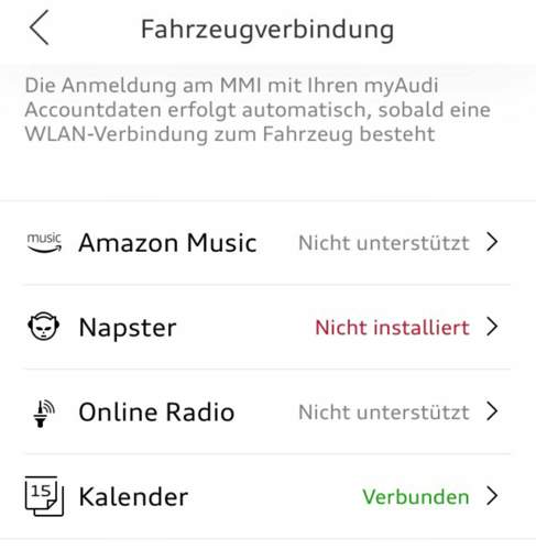

Ich muss das Thema noch einmal hochholen: ich habe seit einigen Tagen das Problem, dass AmazonMusic im MMI nicht funktioniert.
Das Problem besteht bereits in der myAudi-App, wo bei AmazonMusic „nicht verfügbar“ steht.
Ich bin in meinem Konto korrekt angemeldet, ich habe auch schon die Amazon-App und die myAudi-App neu installiert – keine Besserung.
Interessanterweise habe ich bei Online-Radio auch immer „nicht verfügbar“ stehen, das funktioniert jedoch tadellos im MMI.
Funktioniert es bei euch momentan?

Kannst du – bei Gelegenheit – mal in der myAudi-App schauen, was da als Status bei AmazonMusic angezeigt wird (bestimmt „verbunden“)?
Ich habe mich geirrt: es heißt „nicht unterstützt“.

Bei mir läuft Amazon Music seltsamerweise auch nicht über die myAudi App. Es wird "nicht verfügbar" angezeigt, obwohl angemeldet. Ich streame über CarPlay.
Versucht es mal ohne das Ihr das Handy dabei ladet. Beim Eierphon geht es nicht sobald das Handy geladen wird. Vorsprung durch Technik .....
Bei meinem iPhone funktioniert es auch wenn ich induktiv lade.

@Herr Mue wenn das iPhone auch der verbundene Bluetooth Audio Player ist dann geht es bei mir auch wenn geladen wird.
@harlekin_ schrieb am 8. Juni 2019 um 16:25:14 Uhr:
Ich kann es nicht nutzen soblad das iPhone geladen wird egal ob per Kabel an USB oder Zigarettenanzünder dito bei kabellosladen. Aussage AUDi - ja das ist bekannt und leider nicht zu ändern. Angeblich hat Apple ein Update vor einiger Zeit gemacht und seitdem geht das nicht mehr.
Wenn ich nicht Lade funzt das ohne Probleme
@Herr Mue taucht das iPhone als die BT Audiiplayer Quelle am MMI auf?
nein ich habe BT nich aktiviert, aber es geht auch nicht wenn das eierphone im BT Audioplayer an ist, sobald ich lade ist es weg, Audi sagt das liegt an irgendeiner Funktion die Apple im WLAN Modus geändert hat . Ich denke das ist mal wieder ne Ausrede von Audi da ich ja mit dem Eierphon auch meine JBL Box per Wlan verbinden kann auch wenn daa Handy lädt ....
Wie gesagt, bei mir geht es dann. Bei meinem vorherigen A4 war der Trick Location Tracking „immer“ zu erlauben für die myAudi App.
