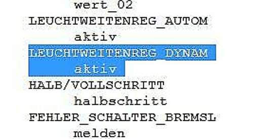

Hallo, habe meinen e46 jetzt xenonscheinwerfer gegönnt natürlich alles original
also scheinwerfer
Automatische Leuchtweitenreglulierung
Spritzanlage
und natürlich das LSZ
So Die Spritzanlage eben Codiert und alles läuft gut.
Mir geht es um die LWR wenn ich jetzt beispielsweise das auto vorne etwas anhebe am kotflügel, stellt der sw nach etwa 0,5 sek nach.
Allerdings merke ich beim fahren relativ wenig davon ebenso wenn ich nen berg hochfahre, sollten sie da nicht regeln?
mein fahrzeug ist tiefergelegt falls das noch was zur sache tut
der sw bewegt sich auch immer nur minimal wenn ich den kotflügel hebe.
ebenso wenn ich in die garage fahre (kleiner absatz) tut sich nichts.
Beim anschalten regelt der sw komplett runter und geht wieder in die null stellung
ist alles richtig oder lief was schief?
danke schonmal

Richtig, die leuchtweitenregelung ist im LSZ integriert und bei xenon ist eine dynamische LWR vorgeschrieben, ebenso die wie die SRA (ist nur eine codierungssache des GM5, das hat mit dem LSZ nicht zu tun). Mit dem alten LSZ bekommt er zwar die Scheinwerfer zum Leuchten kann aber den notwendigen Rest nicht realisieren.

Ja das ist eine Frage der Codierung. Du kannst an nen halogen Steuergerät auch problemlos xenon Scheinwerfer dranhängen, das funktioniert.
(Ich habe es praktisch schon andersherum gemacht, xenon gegen halogen ausgetauscht). Er hat nun halogen mit SWR und D-LWR 😉
Aber die LWR wird trotzdem nicht funktionieren da hardwareseitig keine Möglichkeit gegeben ist die Sensoren der Achsen anzuschließen.
Also um ein anderes LSZ kommt er definitiv nicht rum.

hi,
man kann im alsz die regelung codieren, da sollte dynamisch stehen....
mach mal deine .man datei hier rein...
vg
hey also hier die man datei.
Du verstehst die Leuchtweite wohl etwas falsch! Wenn du über eine Kuppe oder durch eine Senke fährst, wird die Leuchtweite natürlich nicht Regeln!
Die automatische Leuchtweite gleicht lediglich die Lichtkante an, wenn das Fahrzeug beladen wird und das Heck eintaucht. Etwa durch Personen auf dem Rücksitz oder einen schweren Anhänger.
