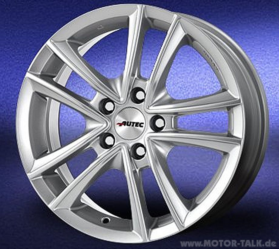

Alternative für mich wäre noch die Autec Yukon in 18" http://data.motor-talk.de/.../autec-yucon-6789180249109927819.jpg mit einer nahezu identischen ABE wie die Brock, also auch ohne TÜV.
