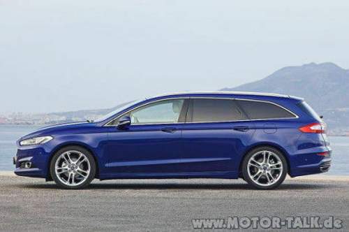

Ich würde gerne einen Felgen Thread für unser Auto aufmachen, hier kann je der poste, wenn er definitiv Felgen gefunden hat, die unseren Mondi verfügbar und freigegeben sind, mit ABE.
Also bitte keine "Die sollten auch gehen" oder "per Einzelabnahme machbar" oder "mein Händler hat gesagt das..." oder so. Sondern wirklich definitiv.
Das gilt natürlich auch für Ford-Felgen, die ursprünglich für andere Ford-Autos zugelassen sind.

ich kann mich einfach nicht entscheiden 🙄
Autec Yukon (Typ Y) oder
Brock B33
sehen beide schick aus, meiner Meinung nach, aber leider gibt es die Felgen nirgendwo live zu sehen.
Eintragungsfrei sind beide, größe ist bei beiden die gleiche 8x18 ET45 und preislich ist auch kein großer Unterschied.
Hat evtl. irgend jemand Bilder von den Felgen am Fahrzeug?
Mir gefallen die von Bild1 besser, wobei man dann eigentlich auch die originalen von Ford nehmen kann.
